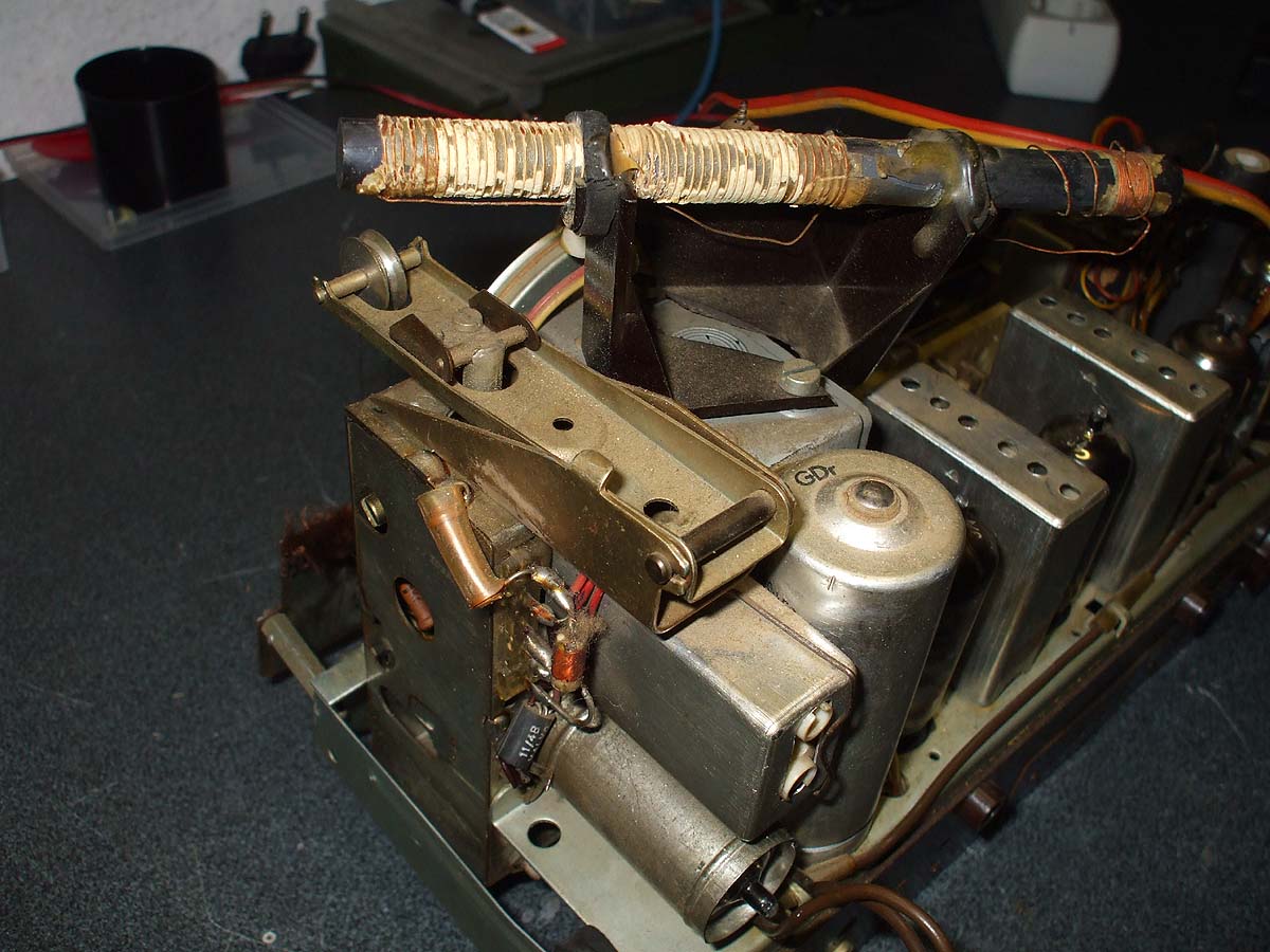

      Ok, jetzt geht's los:

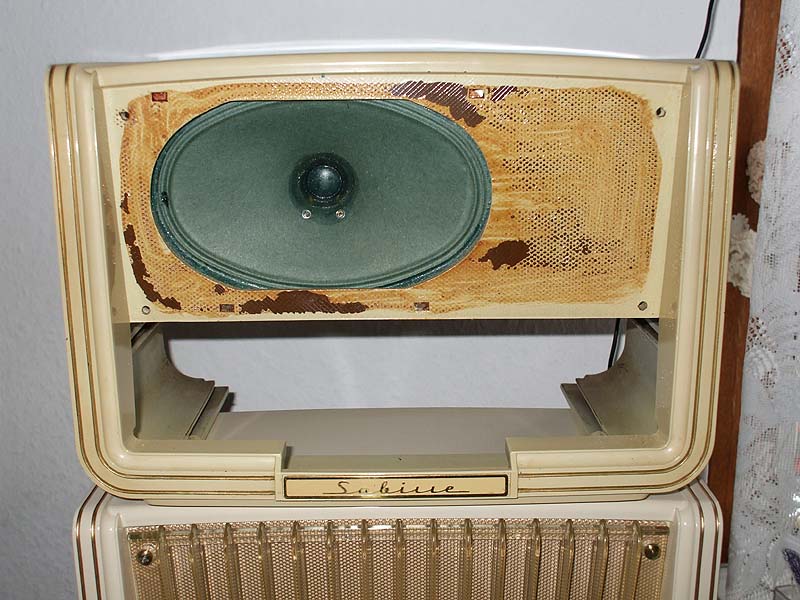

      Gehäuse ist leider gelb vv. Nikotin der letzten 50 Jahre.
      Das gibt natürlich ne Komplett-Neulackierung!!

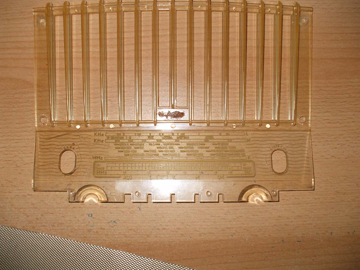

      Die Plastik-Skalenscheibe ist leider etwas eingerissen.
      Ich hoffe, ich kriege das irgendwie hin...

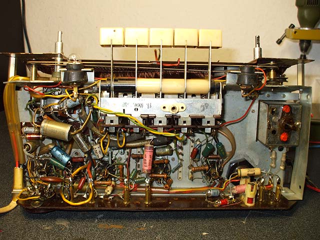

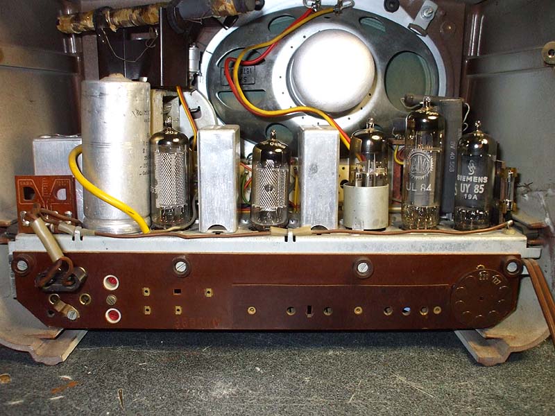

      Kondensatoren fliegen natürlich auch raus:

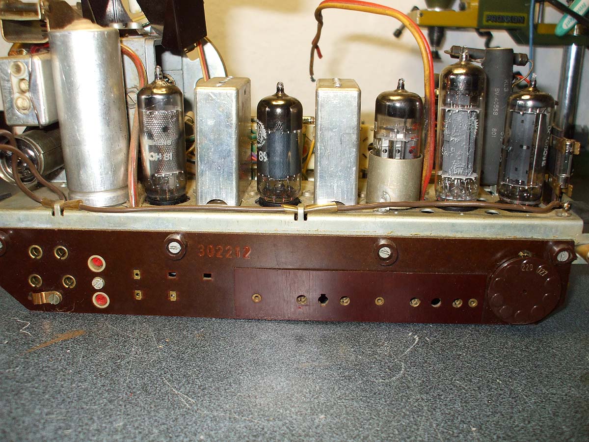

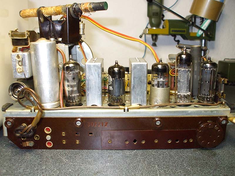

      Hier die Seriennummer:

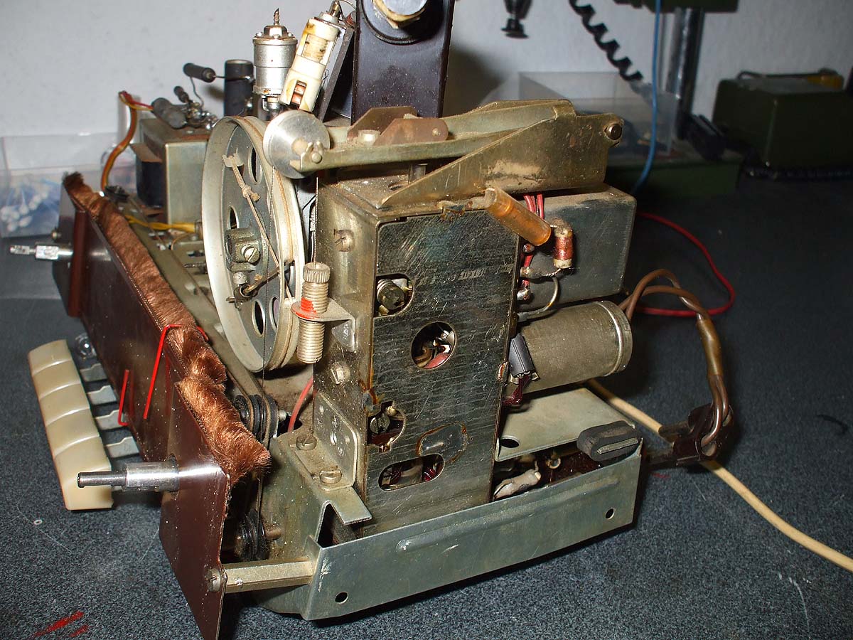

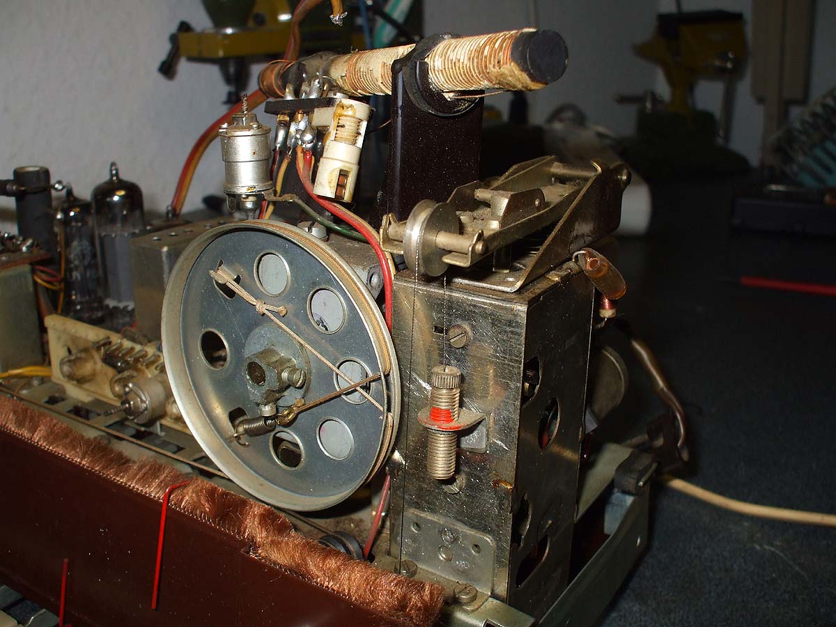

      Hier das tole Saba-UKW-Teil.
      Das gleiche ist z,B, noch in der 1964er Saba Saba Sabine14 drin.
      Es hat die Variometerabstimmung, deshalb also ist es hier eine Sabine L.

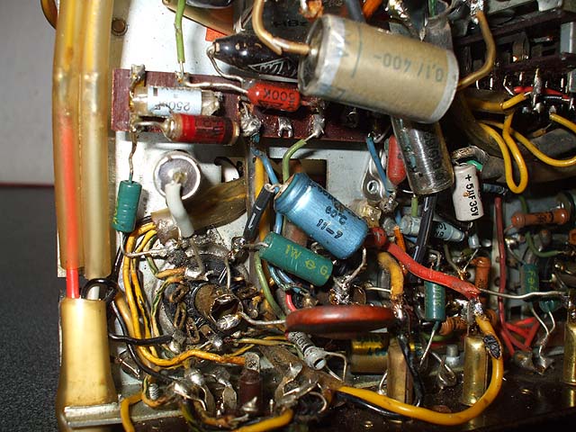

      Kondensatoren wurden auch schon so manche getauscht.
      Aber der Ersatz ist auch recht übel. Fliegen alle raus
      Also Kondensatoren habe ich jetzt alle raus, die Malzbonbons, die noch drin waren auch.

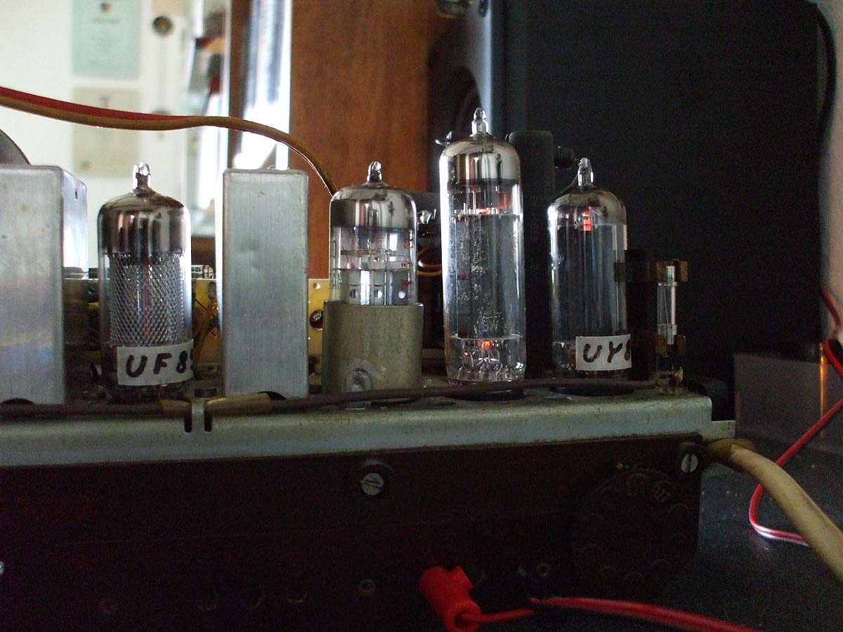

      Hatte den Radio grad mal laufen. Mußte 3 Röhren, bei denen die Heizung durch ist, aus meinem anderen Radio rausmachen.
      Also der Radio geht!! :)
      War fast der ganze Röhrensatz hin.
      Das passiert also, wenn man den Spannungswähler auf 127Volt stellt, und das Gerät dann mit 220Volt betreibt!! :(
      Hat der Sabine leider nicht so gut getan....
      Die UCC 85 ist auch noch durch.
      Mache mich jetzt dann mal in der Bucht auf die Suche nach U-Röhren.
      Also UY85, UF89, UCC85 sind alle 3 gekillt worden.

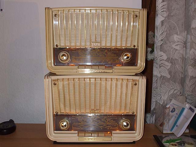

      Das seltsame mit diesen beiden Geräten ist aber folgendes:
      Die Sabine mit der Drehko-Abstimmung ist später gefertigt, als die mit dem Variometer. Das war also ein Rückschritt, die Variometer-Abstimmung ist doch wohl die bessere Wahl.
      Das sieht nach Kosteneinsparungen in der Fertigung des Radios aus, oder nicht?
      Hier die genauen Daten:
      Die mit Variometer:
      SN:302212; Stempel auf dem Chassis: 11.Nov 1957
      Die mit Drehko:
      SN:369580; Stempel auf dem Chassis: 12. Juni 1958
      @ Sabasammler,
      auf meinen LS sind keine Datumsstempel.
      Die Stempel sind auf der Unterseite des Chassis im Bereich der Drucktasten, auf einem Verbindungsblech.
      Was hast Du für eine Seriennummer?

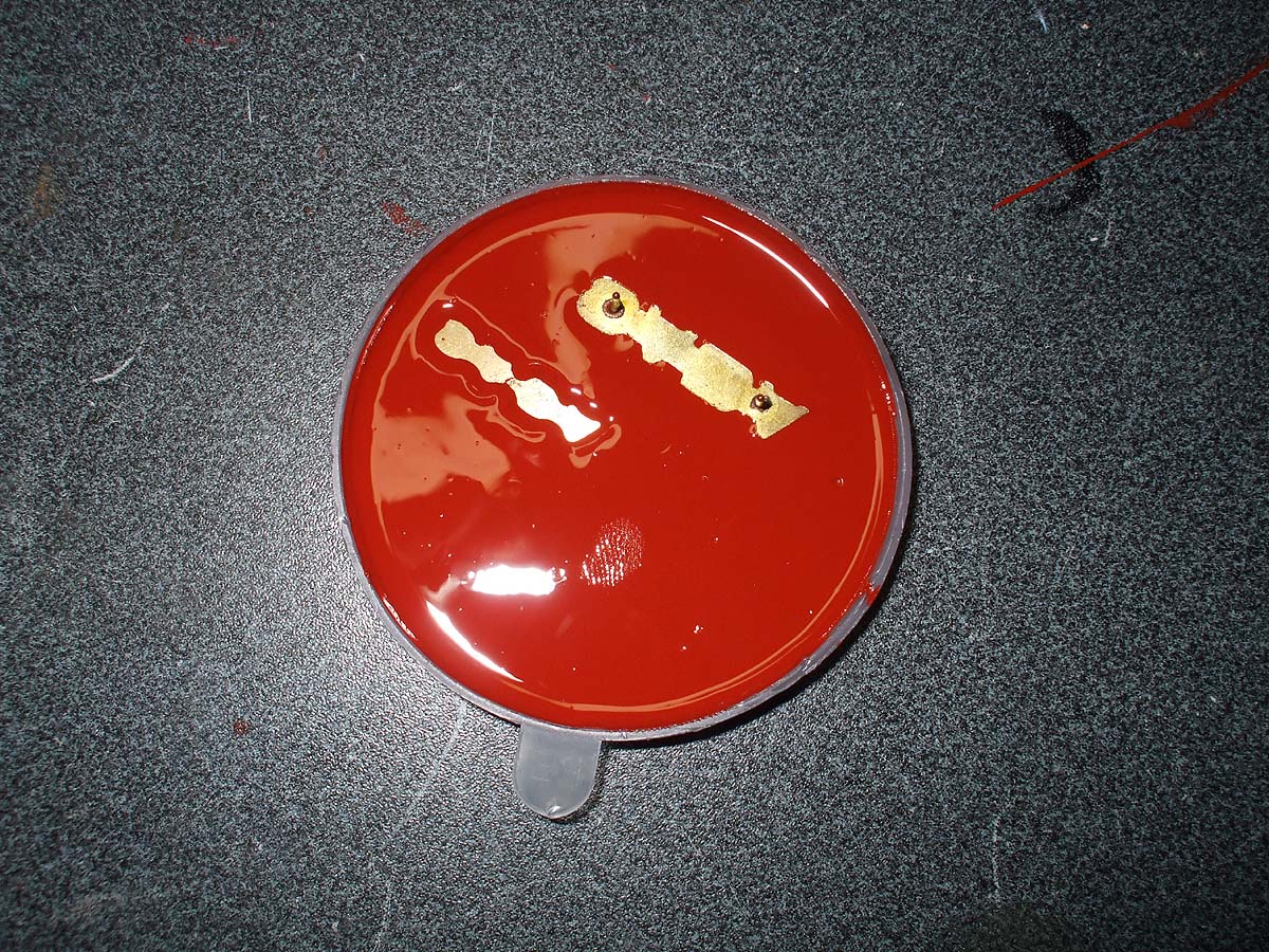

      Bin dabei den Saba-Schriftzug für die Sabine anzufertigen.
      Der fehlt hier leider auf der Frontscheibe.
      Der Originale ist aus Messingguß.
      Den Echten habe ich zu Glück von meiner Anderen...
      Da mach ich mir doch grad mal ne Silikonform, dan wird das Teil mit Gießharz gegossen und dann entsprechend farblich behandelt.
      Damit sich die Formenanfertigung f. das kleine Teil überhaupt lohnt, habe ich das Saba-Emblem von meinem Saba Villingen 6-3D mitreingelegt.
      Also wenn noch jemand Saba-Schriftzüge benötigt, dann grad ne PM.
      Aber nur in klarem Giesharz.
      Ok, Zinn geht auch, habe aber keines (außer Lötzinn), d.h. ich brauch dafür ne "Gußzinn-Spende".
      Das ist das Zeug mit dem man z.B. Zinnsoldaten gießen kann.
      Aber ich denke klares Gießharz ist ok. Und dann mit Revell-Farbe bearbeiten.

      Ach ja ich versuche das nikotingelbe Sabine-Gehäuse zu reinigen.
      Habe schon ne halbe große Dose Kontakt-WL verbraten.
      Lackreiniger fürs Auto hat auch nixgebracht.
      Das Gelb scheint mir wie eingebrannt...:ugly2:
      Vermutlich komme ich doch um eine Neulackierung nicht herrum.

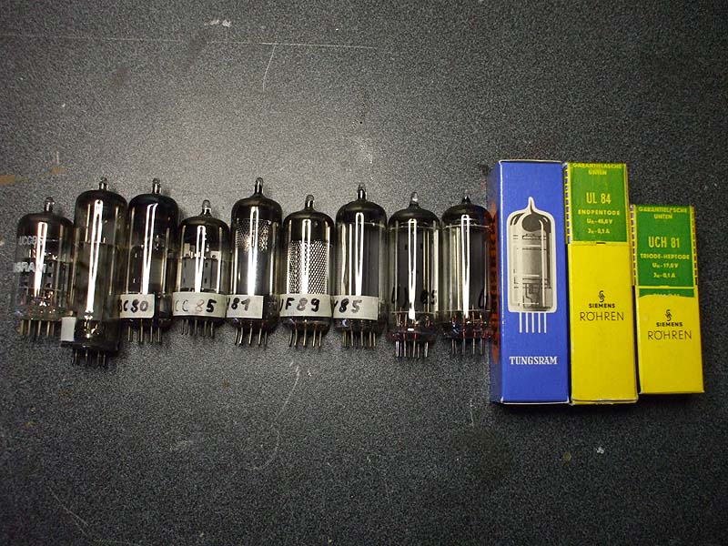

      So, heute gab's U-Röhren ohne Ende. :party:
      Die teuer bei einem Händler bestellten Röhren, teilweise NOS.
      Dann noch ein Satz von einem super-freundlichen Spender aus diesem Forum...
      :anbet:
      Alle getestet sie gehen alle. Gut die UL41 wollte ich jetzt nicht grad in den Noval-Sockel reinwürgen..., aber die geht sicher auch.

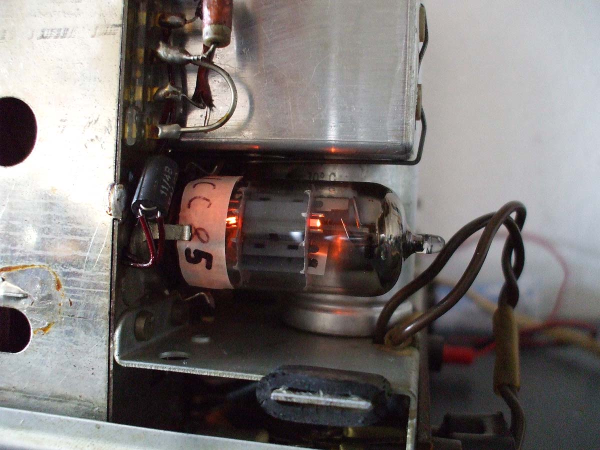

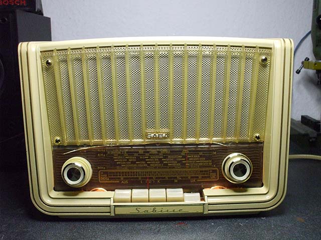

      Und die Sabine? Sie glüht und läuft und glüht.....und brummt, aber sie läuft. :)
      Und der Klang ist super für das kleine Mädel.
      Hallo Christoph,
      da ist guter Rat teuer (hier noch gratis). Sitzt der Brumm im UKW-Signal oder ist es reiner Netzbrumm, der mit steigender Lautstärke untergeht?
      Wenn es nur bei FM ist, solltest Du am UKW-Tuner suchen, alle außenliegenden Lötpunkte nachlöten und auch, wie Du schon gesagt hast, der UKW-Tastatur nochmal reinigend zu Leibe rücken - was gescheiteres fällt mir im Moment auch nicht ein.
