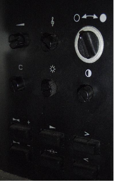

      Bei mir schaut das ganze aber anders aus (siehe Upload):
      Funktioniert es bei meinem Gerät genauso? Welche Tasten baruche ich da?

      In der Tat, wieder anders. :(
      Ich nehme an, der dicke Pfeil ist Sendersuchlauf und die Tasten < und > sind Programm +-. Es bleibt also noch das Problem des Abspeicherns. Eventuell geht es über die Mittelwerttaste >|<, die länger gedrückt halten.
      Oben rechts den Drehschalter kenne ich nicht. Bei Grundig gab es einen ähnlichen Schalter. Man hat erst den gewünschten Programmplatz ausgewählt. Dann wurde der Schalter betätigt und der Kanal gesucht. Drehte man den Schalter zurück, war der Kanal auf dem Programmplatz abgespeichert.
      Ich habe in meinen Unterlagen gesucht, aber nichts weiter gefunden. Du mußt leider selbst probieren, wenn nicht ein anderes Mitglied spontan eine zündende Idee hat. Ich bin mir recht sicher, daß es mit den vorhandenen Knöpfen geht. Hast Du es herausgefunden, bitte hier eine Kurzanleitung schreiben. Die kopiere ich dann zu den anderen Anleitungen.
