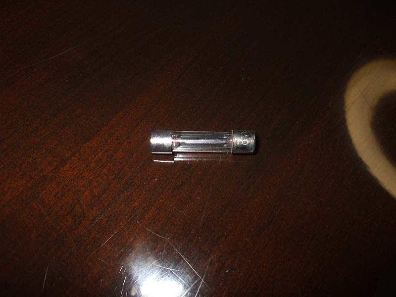

      nee, eine Pilotlampe ist da nicht drin. Hinten im Plastikgehäuse der VU-Meter steckt in einer Gummitülle ein kleines Birnchen, ca. 4mm Durchmesser und etwa 10mm lang. Aber die Länge ist da nicht so wichtig.
      Die Originallämpchen haben 8V und 55mA, die sind inzwischen schon recht schwer zu kriegen. Einen guten Ersatz bieten sogenannte Kabelbirnchen. Die kriegt man z.B. bei Conrad (Nr. 728829). Man zwickt das zur Birne gehende Kabel ab, und lötet die neue Birne wieder an (auch die Originale sind verlötet). Dass die neuen Birnchen statt 55mA dann 80mA Strom ziehen, macht sich kaum bemerkbar. Aber die 300mA eines Pilotlämpchens wären hier wahrscheinlich des Guten zuviel. :vorsicht:
      Habe mal ein Bild von so einem Lämpchen hier (so sehen auch die Originlbirnchen aus):
      Aber auch andere Birnchen mit ähnlichen elektrischen Werten und Maßen kann man nehmen, man muß nur immer die Strippen anlöten.
