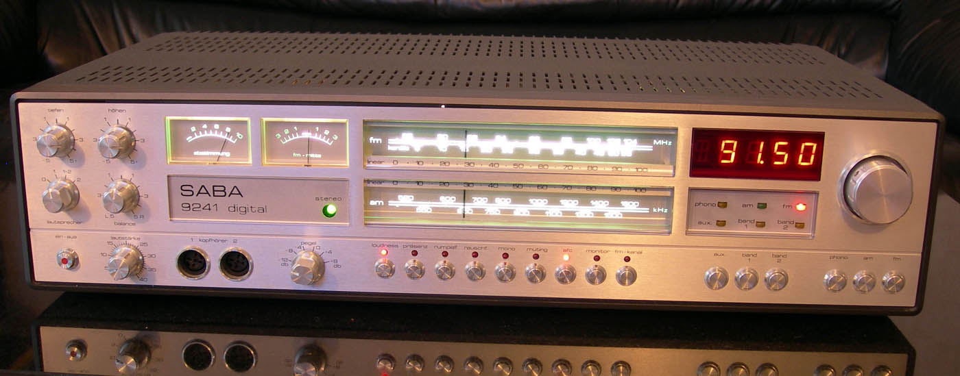

      Hallo an Alle,
      habe mir vor kurzem einen 9241 am Flohmarkt gekauft, war defekt aber optisch im sehr guten Zustand. Habe von Elektronik nicht sooo viel Ahnung aber wo ein Wille ist…
      Die Hauptsicherung war durch, jede neue hat auch kurz aufgeleuchtet und Schluss. Also alles mögliche abgeschaltet (Netzteil für Vorstufen, Endstufen), dennoch auch dann immer wieder Kurzschluß. Ein paar Forenbeiträge durchgelesen, Schaltpläne runtergeladen (an dieser Stelle vielen Dank an Euch) und die großen (3300/50V) Elkos als mögliche Fehlerquelle deklariert. Bestellt, eingebaut, da der Lötkolben so schön warm war, habe ich auch sämtliche Elkos im Netzteil für Tuner und Vorstufen ausgewechselt.
      Und, – der läuft! und wie!
      Ein Sahne-Teil, der Empfang, der Klang, der Aufbau, die Verarbeitung – wie im Bilderbuch!
      Durch den logischen Aufbau auch für Semi-Laien reparierbar!
      Nun wollte ich dem Zahn der Zeit ein wenig entgegen wirken und die Elkos/Kondensatoren, zumindest die, die im Signalweg liegen, ebenfalls austauschen.
      Tue ich was guten wenn ich die kleinen Elkos (bis 4,7) durch Folienkondensatoren austausche? Was wäre sonst im Hinblick auf das Alter auszutauschen?
