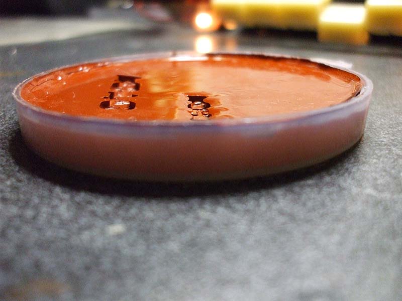

      Das ist der Silikon-Kautschuk HB, den ich nehme, also der hitzebeständige.
      Der erste Teil des Silikons wird in eine Dose (z.B. der Deckel v. Kontaktspray, vorher aber das eventuell vorhandene Loch abkleben) gegossen.
      Also nach Anleitung anmischen, und ab in die Dose (die kann man später ruhig dranlassen, weil es der Form mehr Stabilität gibt).
      Dann das Originalteil reintauchen und drinlassen, wenn die Form hart ist, dann geht das 100% wieder raus.
      Hierbei ist zu beachten, das das Teil nicht "absäuft" (z.B. wenn es aus Metall, also schwer ist), oder daß das Teil womöglich "aufschwimmt", wenn es aus Kunststoff ist.
      Leichte Teile muß man irgendwie beschweren, daß sie so tief in das noch zähflüssige Silikon, eintauchen, wie man es haben will.
      Schwere Teile muß man irgendwie fixieren, damit sie nicht "absaufen".
      Man muß auch bedenken, daß es bei einer zweiteiligen Form zwangsläufig eine Nahtstelle gibt, die man an einer sinnvollen Stelle anbringen muß.
      Bei der Sabine 14 Taste habe ich sie genau an der Hinterkante der Taste angebracht.
      So wir haben dann nach mehrtägigen!! trocknen die Unterseite der Form erstellt.

      Dann das ganze z.B. in den schwarzen Deckel eines Kontaktsprays gießen.
      Um eine Frage gleich zu beantworten: nix einfetten, auch nicht das Teil zum Abgießen.
      Poröse Materialien z.B. Holz muß man mit einer leichten Fettschicht überziehen, z.B. Vaseline, Melkfett, o.ä., sonst bleibt das Silikon in den Poren hängen.
      Das Abgußteil sollte man etwas im noch flüssigen Silikon herumbewegen, damit eventuelle Luftblasen entweichen können.
      Kleine Luftbläschen sind unser größter Feind beim Erstellen der Form, und auch später beim Nachgießen mit Gießharz.
      Wenn das Silikon fest ist (nach ca. 24Std im warmen Raum), kann man das Gußobjekt durch drücken v. Außen auf die Form locker wieder herausnehmen.

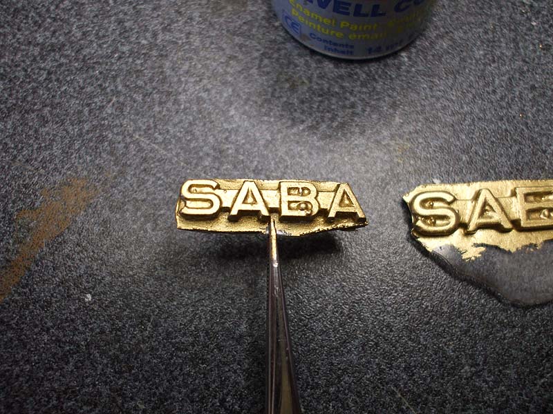

      Habe gerade mal die Saba-Schriftzüge grob ausgeschnitten.
      Dann die Farbe drauf, damit man die Unebenheiten, und die Stellen, wo man nacharbeiten muß, gut sehen kann.
      Das sieht man sonst bei dem durchsichtigen Material nicht.
      Man sieht hier schön im "S" und "B", daß da kleine Nippel sind, das kommt von Luftblasen in der Silikonform
      So sollte es nicht sein!!
      Das macht dann leider etwas Schleifarbeit nötig.
      Aber ansonsten kann sich das Ergebnis eigendlich sehen lassen.
      Wenn die Farbe trocken ist, dann werde ich mal das "Drumherum" entfernen, und die "Nippel" wegschleifen.
      Dann nochmal Farbe drauf.
      Ist übrigens Revell Gold Nummer 94.
      Das sieht am ehesten wie poliertes Messing aus.
      Ihr seht, da geht was vorwärts heute ;)
