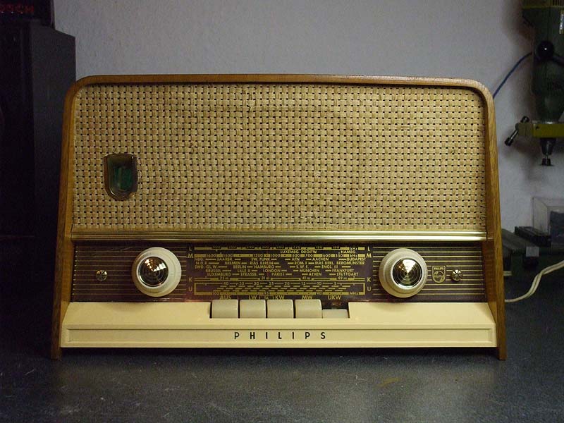

Ein Philetta de Luxe 321 von 1962.
Aber immerhin Philetta mit Holzgehäuse!!
