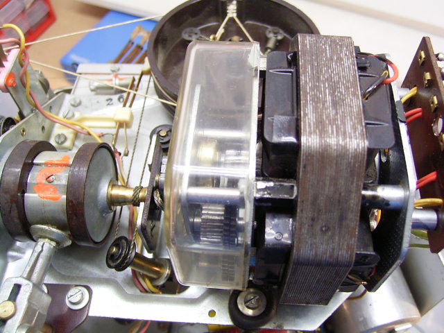

      wenn trotz erfolgreicher Überholung (Motorkondensatoren usw) der Automaticmodelle,der Suchlaufmotor weder im Such - noch im Schnelllauf richtig durchzieht,gibt es noch eine Möglichkeit woran es liegen könnte,nämlich schlichtweg am Schmutz und an verharztem Fett\Öl.

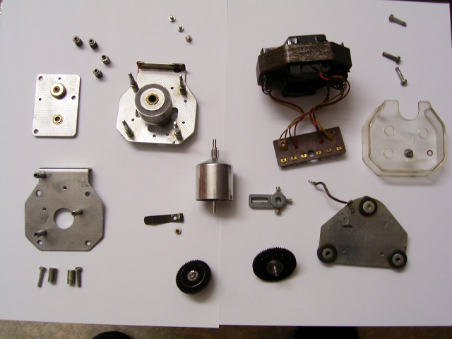

      Das zerlegen,reinigen und anschliessendes fetten\ölen kann den erwünschten Erfolg bringen.Aber ein vorsichtiger Umgang mit dem Motor ist Ehrensache und zwar beim Aus/Einbau und bei der Demontage,sonst gibts Bruch.Natürlich sollte auch die ganze Seilübertragung mit allen Umlenkrollen usw,leichtgängig sein.
      Motor aus Freiburg 8

      Also am besten man nimmt ein einfaches Lagerfett,Öl ist eigentlich nicht so das richtige,da es zu dünn ist und durch die Wärme verteilt es sich an Stellen im Motor wo es eigentlich nicht hin soll,geht zur Not aber auch.Man benötigt nur wirklich geringste Mengen davon,weniger ist hier mehr.Die Zahnräder sollten überhaupt nicht behandelt werden nur da wo diese gelagert sind.Die Motoren unterscheiden sich teilweise etwas.Der Läufer dieses Motors ist nur vorn und hinten in beweglichen kleinen Laufbuchsen gelagert,vielleicht sind die sogar selbstschmierend und damit wartungsfrei,aber ein kleiner tupfen Fett schadet sicher nicht.Bei anderen Motoren (ältere) ist die Lagerbuchse so lang wie der Läufer,soll heissen,daß hier eine Reinigung und neue Schmierung noch wichtiger ist.
