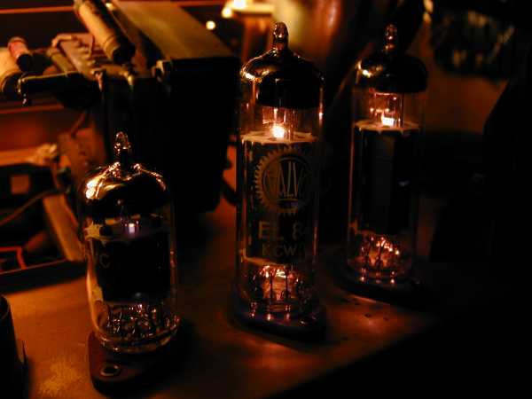

      4. Und: zwei glühende Endrohre sehen im Hellen und im Dunkeln einfach schöner aus. Hier die Endstufe eines Loewe-Opta Atlas mit seinem Phasendreherhelferlein.

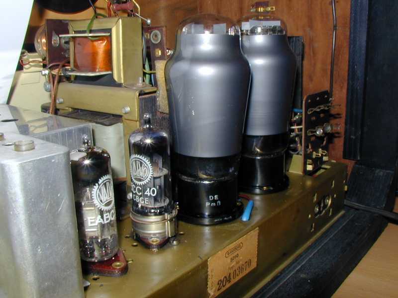

      Hier das Doppelendrohr aus meinem Grundig Flaggschiff 5010
      Viele Grüße, Dieter

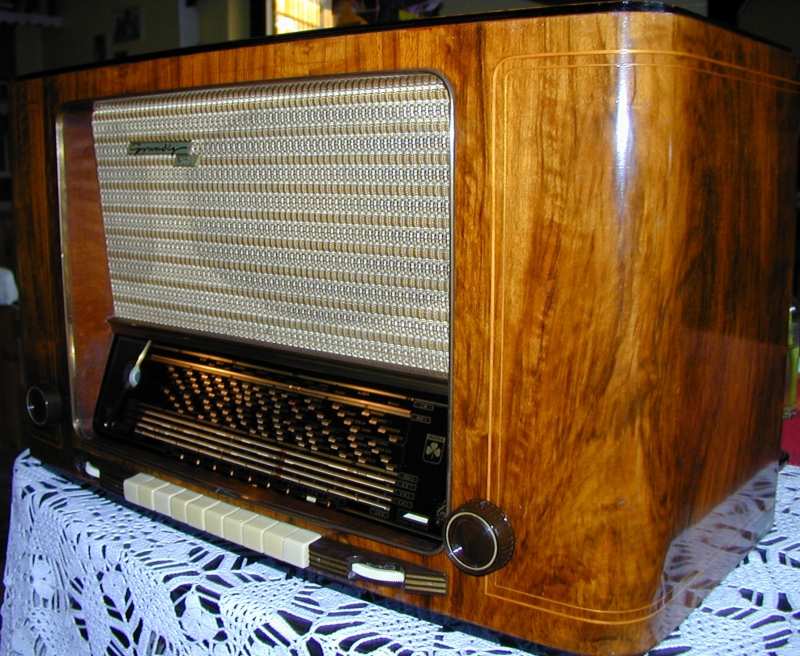

      der Klang ist umwerfend, im wahrsten Sinne des Wortes. Bei voll aufgeregeltem Bass vibriert die Tischplatte, das kann man mit der bloßen Hand spüren, kein Scherz !! Und der Schalldruck fönt die Haare...
      Der Basslautsprecher ist 36 cm breit und hat einen enormen Schwingspulenhub. Dazu kommen ein kräftiger Mitteltöner und ein Elektrostat. Alles in allem eine gelungene Kombination, wie ich finde.
      Tja, mit seinen knapp 21 kg und 71 cm Breite paßt der 1952 gebaute 5010 gut neben einen Freiburg.

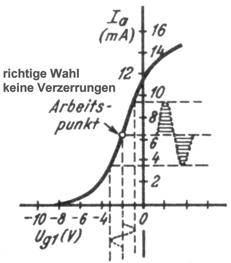

      ich hatte ganz vergessen, auf Peters Frage einzugehen, ob Endröhren immer gepaart sein müssen. Die Antwort ist ein klares "JA".
      Ich habe hier einmal die Verstärkungskennlinie einer Röhre gescannt und den Arbeitspunkt gekennzeichnet.
      Wie man sieht, wird ein ankommendes Signal unverzerrt verstärkt übertragen. Den geraden Verlauf der Kennlinie nennt man die "Steiheit" der Röhre.
      Durch Verschleiß, Alterung, Luftzug etc. kann nun eine identische Endröhre eine ganz andere Steilheit aufweisen.
      Da in der Gegentaktendstufe das Signal phasengedreht an beiden Endröhren ankommt, kann man sich vorstellen, was im Lautsprecher ankommt, wenn die eine Röhre so, die andere so verstärkt.
      Das wars in einfachen Worten, warum man beide Endröhren "paaren" sollte.
