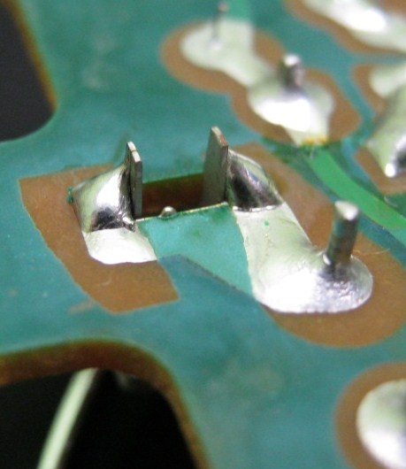

      Die zum Platinenrand zugeneigte erste Lötstelle ist PIN 1 des AO808, danach folgt Nr. 2, die aber unbenutzt ist (keine Einlötung, liegt an -12V) und dann Nr. 3 bis 18. Die entscheidenden Lötstellen für das segment "d" sind die Lötstellen PIN 16 (vom grossen IC AY-5-8100 kommend) und der Ausgang des Segmenttreibers für Segment "d", das ist PIN 15. Diese beiden und die weitere mit Pfeil markierte Lötstelle zur Drossel sollten nachgelötet werden.
      Es kann sein, dass eine dieser beiden Lötstellen "kalt" ist. Es ist schon viel Lot auf den Lötstellen, deshalb kein neues zusätzliches Lot nehmen oder die Lötstelle ganz entlöten und frisch mit neuem Lot neu verlöten. Lötkolben erst immer gut heiss werden lassen, dann mit der Lötkolbenspitze direkt den zu verlötenden PIN und das Lot auf der Lötstelle gleichzeitig kontaktieren. Der Kontakt der Lötkolbenspitze am PIN ist wichtig. Das Lot soll augenblicklich schmelzen und sich dabei an den PIN gleichmässig anschmiegen/hochziehen.
      Hier Darstellungen einer "kalten Lötstelle", wie es nicht aussehen soll (mehrere der Lötstellen am AO808 sehen auf dem Foto danach aus, z.B. PINs 15 und 16):
      saba-forum.dl2jas.com/bildupload/IMG_0746.JPG
      Und hier Darstellung einer guten Lötstelle, wie sie sein sollte (die Lötstelle an PIN 4 am AO808 sieht auf dem Foto z.B. besser aus):
      saba-forum.dl2jas.com/bildupload/IMG_0734.JPG
      Wenn die Lötstellen in der Zählerbox nicht einwandfrei ausgeführt sind, besteht grosse Gefahr, dass die Kontakte auf lange Sicht wieder defekt werden, weil die Zählerbox ständigen grossen Temperaturzyklen unterworfen ist.
      Nach dem Nachlöten mit der Lupe nochmals kontrollieren, auch darauf, dass nicht versehentlich ungewollte Brücken zwischen zwei benachbarten Lötstellen entstanden sind.
      Wenn die Lötstellen danach einwandfrei aussehen, geht es wieder ans Messen.

      Ah ja, diese Problematik hatte ich auch mal (und auch schon wieder vergessen), dann aber hier bei den Revisionen der Module beschrieben. Tatsaechlich hatte ich auch einen 9241 mit 108 MHz, bei dem (bei einer Rep.) der falsche Dekoder eingebaut worden war, und dann Probleme bereitete.
      Ich habe das mit der Auftrennung provisorisch auch getan, mir aber lieber einen der spaeteren Dekoder besorgt, weil die m.E. noch etwas besser arbeiten. Das waere also zu pruefen, ob es nicht noch einen von der (selteneren) 6-Filter-Version gibt.
      Besten Gruss,
      Michael
      p.s.: Noch etwas zu den U-Schreiben: Man kann bei den Schrauben sehen, welche eine Bruecke herstellen koennen, dann muss man eine verwenden. Ich habe dafuer kleine PE-Scheiben fuer M 4 bereitliegen, weil die originalen Isolierscheiben oft fehlen.
      Hallo Michael,
      das Problem beim Austausch des Stereodecoders ist der fällige Decoderabgleich. Für den braucht man einen Stereo-Coder-Messsender (der selbst eine Kanaltrennung von >50dB haben soll), um die Kanaltrennung optimal einzustellen, so was hat nicht jeder. Das ist nicht Plug-out/Plug-in. Einfach reinstecken bringt erfahrungsgemäss eine Stereo-Kanaltrennung von ca. 30dB. Abgleich mit Stereocoder-Messsender erreicht 40-45dB, dh. Faktor 4 besser.
      Die Einstellung mit dem Messgerät dauert zwar nur 2 Minuten, wenn man es aber nicht macht, kann jeder Wechsel auch eine Verschlechterung bewirken, selbst wenn der 3-Filter-Decoder an sich technisch etwas besser ist. Aber nur, wenn er auch auf Kanaltrennung auf das Gerät, in dem er eingebaut ist, neu abgeglichen wurde. Auf Gerät "A" abgeglichen und in Gerät "B" reingesteckt, das funktioniert zwar, der Abgleich ist dann aber für die Tonne.
      Das gilt natürlich auch für den hier nachträglich eingebauten 2-Filter-Decoder, auch er ist mit hoher wahrscheinlichkeit einfach nur reingesteckt worden und ob er gut trennt oder weniger gut ist damit dem Zufall überlassen.
      Reinhard
