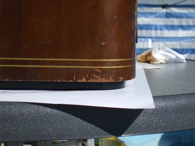

Furnierschäden
Hi Christopher,
wenn's nicht allzu großflächig ist könntest Du es mal mit Clou-Holzspachtel probieren. Das gibt's in kleinen Dosen und in verschiedenen Farbtönen.
Damit ausspachtel, dann schön schleifen.
Danach könntest Du das ganze mit farblich passender Ölfarbe (die Künstlerölfarbe aus der Tube) kaschieren. Beim Meersburg 6 habe ich das so gemacht.
Habe im Moment auch grad ein Philetta-Holzgehäuse mit der gleichen Methode in Arbeit.
