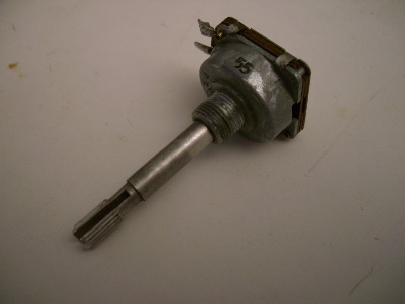

Poti für Freudenstadt W5-3D
Also, wenn ich Messgerät dranhalte und das Poti bis zum Anschlag in eine Richtung (ich weiss grade nicht ob rechtsrum oder linksrum) gedreht ist, habe ich fast 0 Ohm. Wenn ich dann aber an der Achse nur ein kleines bisschen drehe, wirlklich nur ganz wenig, dann hat es Sprunghaft den vollen Wiederstand.Skype Adresse: ChrisN1993

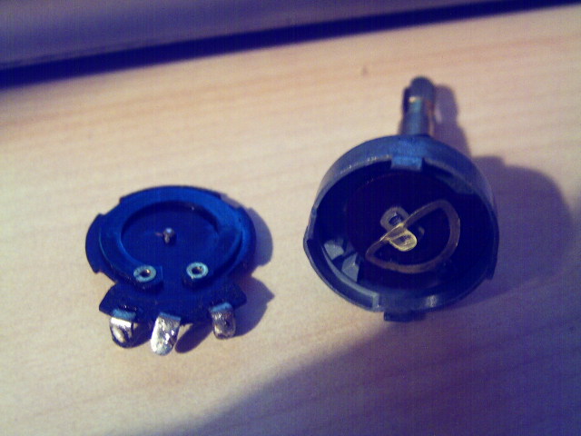

Hi Christopher, Du hast es ja scheinbar zerlegt.
Hast Du es gereinigt?
Wie sieht die Kohlebahn aus? Risse, Brüche?
Wenn rein mechanisch nix zu sehen ist, dann würde ich etwas Kontakt 60 auf ein Wattestäbchen machen und die ganzen Innereien vorsichtig damit abreiben.
Wird das Wattestäbchen heftig schwarz v. der Kohleschicht?
Dann hat die Kohleschicht "Auflösungserscheinungen", in dem Fall ist das Ding wirklich hin.
Falls nicht, dann versuche es nach dem Reinigen vorsichtig wieder zusammenzubauen.
Dann messen wir nochmal zusammen...

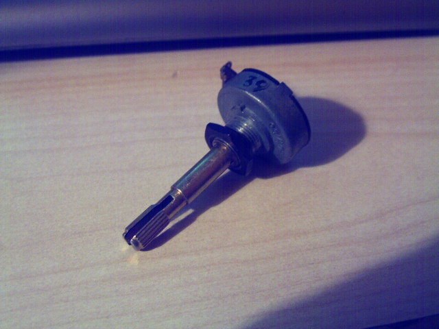

Ach ja, solche Potis sind oft Spezialteile (Bauform/Größe; Achsendurchmesser, usw). Das sind keine Teile, die man heutzutage grad mal so bei Conrad oder Völkner bestellen kann...
@Christoph:
Das Poti habe ich gereinigt. Das Wattestäbchen war mächtig schwarz. Ich bin dann noch ein paar mal drübergegangen, bis es sauber war. Dann hab ich wieder gemmessen, und der Fehler war immer noch da....

Hi Christoph,
ich hab schon Ersatz gefunden :).
So wie´s aussieht war das Poti gar nicht defekt, weil wenn ich mit einem Messgerät auf der Bahn entlangfahre, steigt es kontinuierlich an. Der Fehler lang wohl daran, dass einer der kleinen Stifte nur Teilweise auf die Bahn gedrückt hat, man hätte also einfach nur den Kupferring ein bisschen nach unten biegen müssen.
Aber mir ist einer der Kohlestifte rausgefallen und jetzt ist der weg :(. Also muss doch ein neues Poti her, aber das ist ja schon gefunden :).
