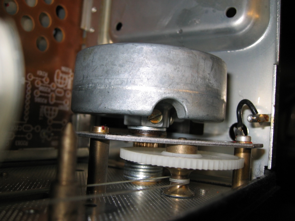

      Hallo Kurt, schönen Sonntag..
      Die Abstimmung meines 9240 tut wieder richtig, wie sie soll. Ich hab mich heute Mittag mal dran gesetzt, die Achse eingespannt, bis auf etwa ein Zehntel runtergedreht, das Zahnrad draufgesetzt, die Passung funzt und ist mit etwas Acrylkleber fixiert.
      Auf richtigem Abstand halten das Zahnrädchen einige Unterlegscheiben, die Lagerungen haben noch ein wenig Schmierung bekommen und Huii!
      Datei hochgeladen

      Hallo Jörg,
      das ist der rettende Tip für alle. Dafür solltest du einen Forumspreis bekommen.
      Entschuldige bitte meine späte Reaktion, natürlich habe ich sofort ein paar dieser Teile bestellt und eines davon eingebaut. Top !!!
      Tut mir Leid, dass ich vielen Forumskollegen Hoffnung auf das Messingzahnrad gemacht habe, aber meine Quelle ist nach der Herstellung einiger Prototypen leider versiegt. Der Hans hat noch eins bekommen, dem Käpt´n hatte ich welche versprochen. Sorry !
      Wäre ich Schafskopf früher auf die Idee gekommen, nicht unter den Suchbegriffen Zahnrad oder Zahnkranz sondern "Ritzel" (dachte, die gibts nur bei Motorrädern) zu suchen, hätte das viel Zeit gespart.
      Wer setzt eigentlich die Teile für 13 Eu immer noch in die Bucht ?
      Nachdem ich dieses Thema angezettelt habe freut´s mich natürlich besonders, das dieser Thread einen befriedigenden Abschluss bekommen hat und noch vielen SABA-Kollegen weiterhelfen wird.
      Grüße aus Nordhessen
      -Kurt
      Hallo Kurt,
      so ein Rizel für 13 EURONEN hatte ich auch für meine erste Reperatur bestellt... Danach bin ich ein wenig auf die Suche gegangen :) Es entsteht durch das ausgetauschte Ritzel ein leichtes Spiel in der Achse (Längst-Richtung) welches manchmal zum verklemmen des Gegengewichts führt, hier hilft eine kleine Unterlegscheibe weiter.
      Gruss aus Ladenburg,
      Jörg
