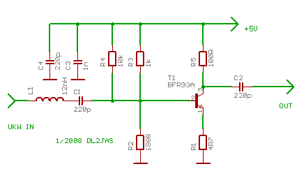

      Nun werde ich den Vorschlag (Vorstufe des Zählers) von dl2jas aufbauen
      und ausprobieren...
      Jetzt habe ich die preiswerte Vorstufe mit dem BFR91A aufgebaut und getestet.
      Für den interessierten Bastler folgt der entsprechende Schaltplan:
      Hier klicken, großes Bild. 7-Segmentzähler mit BFR93A Eingangsstufe

      Ich denke, dass mit den 50 Ohm ist Absicht, denn es handelt sich ja um HF und ohne korrekte Anpassung läuft da nix. Ausserdem sinds ja Verstärker in OP-Technik, wenn ich das Datenblatt richtig verstanden habe, somit ist die Belastung nicht wirklich relevant.
      Die MSA sind bei Reichelt noch gelistet, also schnell bestellen :)
      Auch ich kann mich irren......
      Der HF-Verstärker besteht aus einem bipolaren MMIC Verstärker. Hersteller ist Agilent. Den habe ich hier in meiner Bastelkiste. Die Schaltung entspricht der üblichen Applikation, daß heißt fast. Richtig, der Verstärker ist abgekündigt, ist jedoch für den Bastler über Reichelt noch zu beziehen, wie schon bemerkt. Der Vorteil des IC's ist die einfache Beschaltung und Austauschbarkeit aufgrund des Aufbaus und des Gehäuses. Es gibt durchaus andere Typen, die man hier einsetzen kann - der Bastler kann sich hier austoben. Die Schaltung muß ja nicht jeder 1:1 übernehmen.
      Genau, da sieht der Funkamateur sofort die Mini-dB-Bremse mit 50 Ohm am Eingang. Die ist zum Schutz beim Experimentieren und schadet sonst nicht. Dadurch macht der Verstärker keine Dummheiten, sollte die Kopplung durch einen Fehler am Eingang mal offen sein (ist mir bei der Löterei selbst passiert). Dem ungeübten Bastler hilft es vor unerwünschten Überraschungen. Der professionelle Funkamateur kann diese 2dB Bremse auch entfernen.
      Sollte es Probleme mit der Beschaffung geben, suchen wir einen neuen Typ heraus. Ein Funkamateur ist hier doch sicher auch gern behilflich. Ich benutzte auch testweise einen MSA0785 und MSA0685. Die sind auch uralt, will ich nicht bestreiten.

      Mir macht es Sorge, daß die Oszillatoren im Tuner mit 50 Ohm belastet werden.
      Ich habe gerade nicht das Schaltbild vom Tuner zur Hand. Normalerweise mögen es Oszillatoren nicht wirklich, wenn man sie mit zusätzlichen 50 Ohm belastet. Bei UKW muß aber die Leitung für das Zählersignal eingangs- und ausgangsseitig annähernd mit dem Wellenwiderstand der Leitung abgeschlossen sein, weil sonst wilde Transformationen möglich sind. Ich würde bei UKW in 75 Ohm-Technik bauen. Das deswegen, weil Antennenkabel 75 Ohm viel leichter beschaffbar ist, z.B. dieses dünne Sat-Kabel.
      Beim Eingang für Mitellwelle kann man ganz auf den MMIC verzichten. Hier kann man als erste Stufe einen hochohmigen Transistorverstärker setzen, für den auch BC 846 oder ähnliche Transistoren reichen. Das deswegen, weil die Kabellänge << 1/100 der Wellenlänge ist. Transformationseffekte kann man vernachlässigen.
      M.W. haben alle 92xx die gleichen Tuner- und HF-Module mit Auskoppelstufen fuer die Oszillatoren (UKW und MW).
      Das heisst natuerlich auch, dass die Oszillatoren von den Zaehlerausgaengen entkoppelt sind.
      Die UKW-Auskoppelstufe ist ein BF199 als Emitterfolger mit einem 100 Ohm Emitterwiderstand, die Leitung im Zaehlereingang ist mit 82 Ohm abgeschlossen.
      Die Auskoppelstufe fuer den AM-Oszillator ist zweistufig mit einem Emitterfolger BF240 im Ausgang. Emitterwiderstand 3,9k, Abschluss im Zaehler mit 82 Ohm. Aus irgendeinem Grund liegt diese Leitung noch ueber 47k an +15V.
      Beide Emitterfolger sind gleichstrommaessig ueber Koppelkondensatoren von der Leitung zum Zaehler getrennt, ebenso befinden sich direkt vor den Teilereingaengen des Zaehlers Koppelkondensatoren.
      Wer sich das selbst nochmal ansehen will, Schaltbild 9260 (HIFI 166).
      Peter, danke für die Unterstützung. Damit ist ein Teil der Fragen von dl2jas beantwortet. Ich bin auch für Vorschläge wirklich offen. Bitte habt Verständnis, daß ich nicht unzählige Schaltungen teste und aufbaue. Andreas, ein Vorschlag von mir, Du bist hier vermutlich auch technisch fit, entwerfe für MW eine kleine Schaltung ohne MMIC und koppele sie testmäßig an das erste Logigkgatter. Wenn sie gut funktioniert, kann ich sie gern übernehmen. Ich muß mich mit meinem Konzept nicht stur durchsetzen. Es geht doch letztlich darum, den Leuten hier eine Möglichkeit der Reparatur oder Aufwertung ihrer Vintage-Geräte zu geben. Ein Interessent scheint hier schon fast am Nachbau des Zählers zu sein. Auch zu den RDS-Decodern landet ab und zu eine Anfrage bei mir. Das freut mich und sicher dem Betreiber des Forums auch. Ein reger Informationsaustausch ist doch sicher genau das, was sich ein Forum-Betreiber wünscht.
      Wie ich bereits erwähnt habe, ist das ganze Projekt noch nicht abgeschlossen. Eine hochohmige Vorstufe für x-beliebige Oszillatoren folgt noch. Damit werden Oszillatoren ohne Auskopplung dann nicht in die Knie gezwungen.
      Das T-Glied an den Eingängen wird SMD-mäßig auf der Leiterplatte umgesetzt, läßt sich damit leicht anpassen oder mit 0R Widerständen auch leitungsmäßig kurz überbrücken.

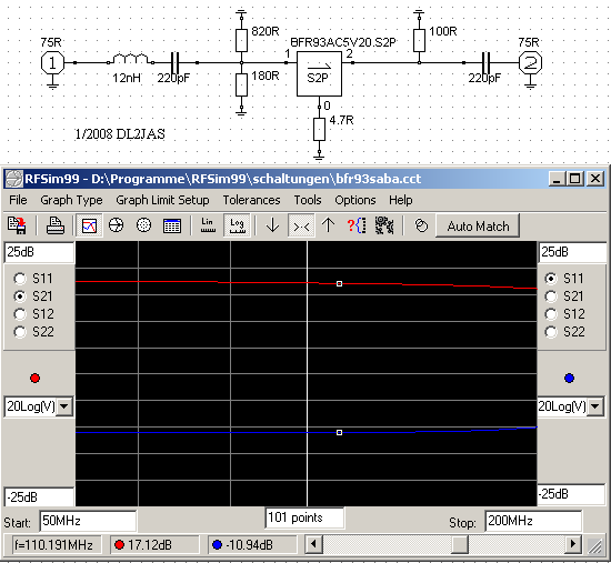

      So, ich habe überlegt. :)
      Die Schaltung habe ich mit einem Simulationsprogramm für Hochfrequenz entwickelt. Sie ist als Ersatz für die teuren MMICs gedacht. Wenn man die Koppelkondensatoren vergrößert, geht sie auch für MW.
      Der Eingang ist auf 75 Ohm optimiert, es wird direkt Kabel 75 Ohm angeschlossen. Der Ausgang hat auch 75 Ohm, was etwa dem Eingangswiderstand des nächsten Transistors in deiner Schaltung entsprechen sollte. Die Verstärkung ist recht genau 17 dB im Bereich 50 bis 200 MHz. Der korrekte Wert für R4 ist experimentell zu ermitteln. Er ist dann richtig, wenn durch R1 ein Strom von 20 mA fließt, also eine Spannug von 94 mV abfällt. Eine Abweichung von 10 % macht nichts.
      Beim Entwickeln habe ich darauf geachtet, daß die Schaltung bezüglich Schwingen unkritisch ist. Am Eingang habe ich eine Spule mit 12 nH eingezeichnet. Die muß nicht zwingend sein. Man macht sie aus dem Mittelleiter des Antennenkabels. Man macht am Ende des Antennenkabels eine Schlaufe mit etwa 7 mm Durchmesser und lötet diese an der Leiterbahn an. Eingang und Ausgang sind so konzipiert, daß Leitungsindiktivitäten durch Leiterbahnen nicht schaden. Die Induktivitäten dürfen etwa 50 nH betragen. C3 und C4 sind Abblockkondensatoren. C4 habe ich nur zur Sicherheit eingezeichnet, weil nicht alle SMD-Kondensatoren mit 1 nF wirklich für UKW geeignet sind. Die Abblockkondensatoren müssen möglichst dicht am Transistor sein. Ungeeignet an dieser Stelle sind Elkos. Die Betriebsspannung von 5 Volt ist eigentlich etwas klein. Es soll aber nicht weiter stören, da der BFR93A genug "Reserven" hat. Der Eingangswiderstand von 75 Ohm gilt nur für UKW. Bei Mittelwelle gilt annähernd die klassische Berechnung DC, so etwa 150 Ohm.
      Wen es interessiert, hier ein Bildchen der Simulation.
      Die rote Linie S21 ist die Verstärkung. Die blaue Linie S11 ist die Reflexion am Eingang.
      Viele sind jetzt bestimmt stutzig, warum der Schaltplan so seltsam aussieht. Bei HF-Simulationen werden Betriebsspannungen nicht berücksichtigt, nur die Wege, die die HF geht. Für HF hat die Betriebsspannung Massepotential. Bei HF-Simulationen werden alle Bauteile, die in der Realität an die Betriebsspannung gehören, mit Masse verbunden. Damit die HF in der Realität an der Betriebsspannung Massepotential hat, verwendet man geeignete Siebkondensatoren wie Keramikkondensatoren.
      Ja, das interessiert mich auf jeden Fall! Vielen Dank Andreas - auch für den Tipp mit dem Programm "RFSim99"! Der BFR93A ist für 14 Cent bei Reichelt in SMD (SOT-23) zu haben. Der MSA0686 liegt bei über 3€. Das ist wirklich eine nette Ersparnis bei zwei Stufen, die ich nicht ignorieren möchte. Den beschaffe ich mir und teste es aus. Wenn er annähernd die 18dB des MSA0686 schafft, wird es sicher ausreichen.
      Andreas, Du hast gesagt, 75 Ohm Antennenkabel ist viel leichter zu beschaffen. Ich suche schon ein Weilchen nach dünnem 4mm Kabel (nicht gut und teuer, sondern halbwegs tauglich für kleine Basteleien, damit auch keine 100m Länge). Ich habe schon zwei Sat-Läden abgeklappert, aber einer hatte nur das Murxkabel, der Andere wollte nur 100m Länge bestellen. Bei Reichelt hatte ich mit den SMA-Steckern und Koax-Kabel schon einen Fehlgriff. Das Zeug ist absolut untauglich. Vielleicht muß ich Provinzler doch noch etweas herumfahren und suchen.

      Das Programm RFsim99 scheint Dir zu gefallen. Wenn Du die Schaltung selbst simulieren möchtest, hier die nötigen Dateien:
      http://saba-forum.dl2jas.com/bildupload/BFR93AC5V20.S2P.pdf
      http://saba-forum.dl2jas.com/bildupload/bfr93saba.cct.pdf
      Du mußt natürlich die Endung .pdf entfernen. Die Datei S2P ist der Transistor mit seinen Streuparametern. Die Datei cct ist die Schaltung. Eventuell gibt es eine Fehlermeldung, daß der Transistor nicht vorhanden ist. Dann den Transistor per Hand einsetzen, also BFR93AC5V20.S2P als Transistor nehmen.
      Du kannst noch etwas mehr Verstärkung herausholen, wenn Du den Emitterwiderstand verkleinerst. 3,9 Ohm ist noch sinnvoll. Darunter kann es Probleme geben, Schwingen. Auch hauen die Anpassungen S11 und S22 ab. Aber bitte daran denken, der Kollektorstrom muß 20 mA betragen, weil sonst die Transistordaten nicht mehr stimmen. Eigentlich müßte Uce 5 Volt sein. Nur habe ich keine Devicefiles für etwa 2,5 Volt gefunden. Bei UKW und in dieser gutmütigen Beschaltung sollte aber der Simulationsfehler recht gering sein.
      Das Programm ist nicht ganz mackenfrei. Verwende niemals zwei unterschiedliche Transistoren in einer Schaltung.

      RFSim99 werde ich mir auch anschauen! Danke für die zahlreichen Tipps.

      Nebenbei, der Impedanzwandler dürfte viel einfacher realisierbar sein mit nur einem FET und auch ohne Induktivität. Die mögen viele Bastelelektroniker nicht. :(
      Ich werde mal jetzt am Wochenende über eine wesentlich einfachere Schaltung nachdenken. Wie hoch ist die gedachte Verstärkung des Impedanzwandlers?
