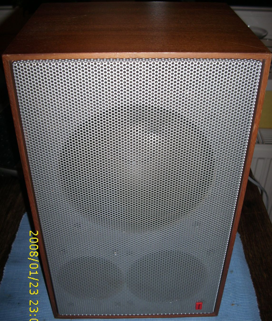

      das geht, ist aber eine kitzlige Angelegenheit. Der Frontgrill ist in der Regel in den Spalt zwischen Gehäuse und Schallwand leicht eingeklebt. Bei vielen Boxen kann man - an einer Ecke anfangend - den Grill vorsichtig abhebeln. Wenn er sehr fest sitzt, den Klebstoff mit Lösungsmittel etwas einweichen.
      Die Gefahr, denn Grill endgültig zu verbiegen ist aber groß. Äußerste Vorsicht ist geboten. Es ist mir aber schon einige Male gelungen, nicht allzu fest sitzende ohne Verbiegungen abzuhebeln.
      Wichtig: Nicht mit einem Schraubendreher hantieren, der ruiniert die Holzkanten!

      Beim Ziergitter kann man die Beule recht einfach herausziehen. Verwende einen selbstgebogenen kleinen Haken aus Stahldraht. Ein dünner umgebogener Nagel geht auch.

      Dein Vorschlag, die Beule im Gitter herauszuziehen, klingt gut! Erspart es doch das Abhebeln des Gitters. Das werde ich probieren.

      Hallo Leute,
      die Delle aus dem Lautsprechergitter bekommt man doch, so klein wie die ist, mit
      einem Auszieh Werkzeug problemlos heraus.
      Sollte keines vorhanden sein und kein Fernmelde Techniker oder Elektroniker greifbar sein, die benötigen solche Werkzeuge, kann man sich mit einer Rundzange oder einer Sägeringzange und einem stück Draht schnell und simpel selbst einen Harken biegen mit der man durch das Gitter kommt.
      Ich selbst habe das schon etliche male praktiziert und die Dellen immer weg bekommen.

      ich möchte noch ein Wort an "radiohörer" richten:
      Ich habe die gleichen HECO Boxen, allerdings verzerrte der Bass nach Erhalt. Nach dem Öffnen war klar warum: trotz Gummisicken rieselten die Gummikrümelchen aus der Dämmung; der Gummi war hart und spröde geworden. Nun bin ich auf der Suche nach passenden Bassisten. Wird schwer werden, da die langhubigen Originale kaum ersetzbar sind, und wenn, dann nur mit klanglichen Abstrichen.
