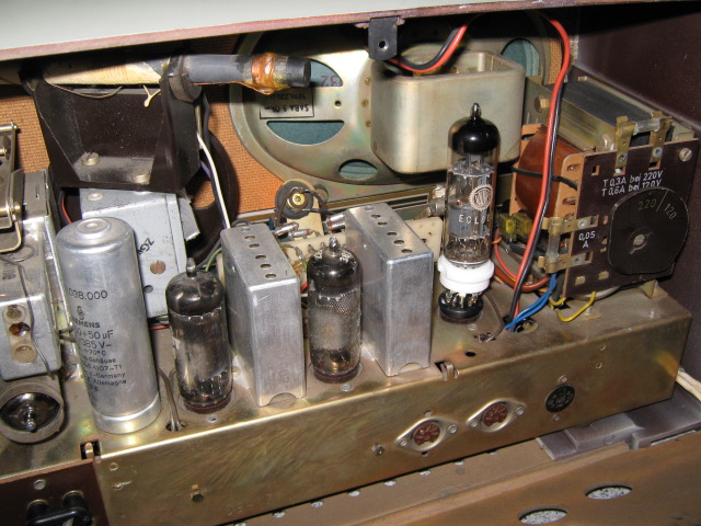

      Einen 67er Philetta restauriert, super Klang...am nächsten Tag, nach dem Einschalten pfeift er wie der Teufel.
      Was ist jetzt das??
      An die ECL geklopft, und das pfeifen hörte auf.
      An der ECL gewackelt, und schon pfeift es wieder.
      Den Röhrensockel ausgewechselt, und die Kiste läuft..naja nur zwei Tage, dann pfeift es wieder...usw.

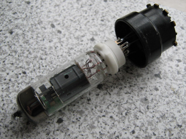

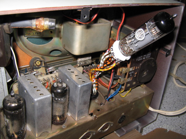

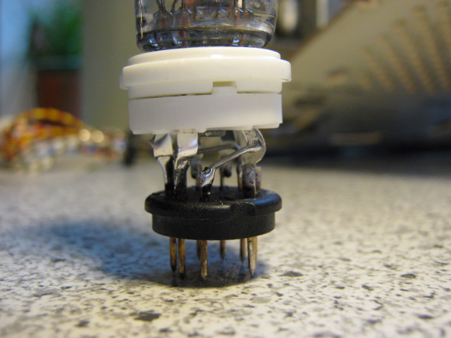

      Hab ich mir doch mal einen "Adapter" für die ECL805 gebastelt. Hatte ein paar von den Röhren hier liegen und weiter kein Verwendung dafür.
      Laut Datenblatt passen die Verbundröhren nicht gerade zusammen, aber der erste Versuch in einem alten Grundig RF120 verlief positiv. Nun spielt sie schon seit einigen Stunden in diesem Sabinchen!

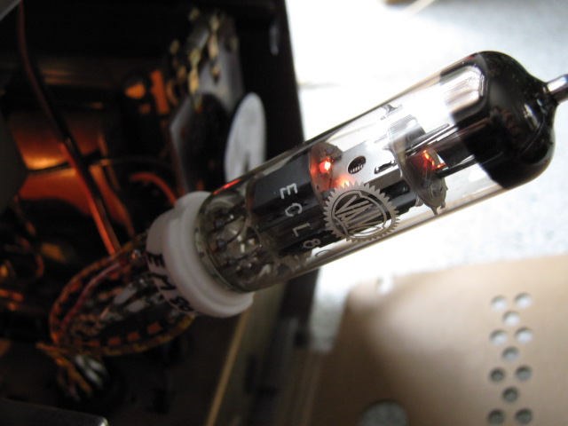

      Für meinem Meersburg hab ichs mal überlegt, aber da ich die Triodensysteme meiner ECL86 wieder auf min. 80% gebracht habe schlief die Idee wieder ein.
      Zum Glück hab ich noch einige sehr gute gebrauchte ECL86 da. Hat mich einfach nur interessiert wie sich die ECL805 verhällt.
      Vor einigen Monaten hab ich schon mal einen Adapter gebaut. Und zwar hatte ich keine AL4 in meinem bescheidenen Lager. Die originale hatte Luft gezogen und war somit unbrauchbar. Ich hab sie "zerlegt" und eine Miniatur Fassung eingebaut. Hat funktioniert bis der Ersatz da war!

      Ich weiß schon dass die ECL85/805 nicht mit der ECL86 übereinstimmen. Schon der AÜ passt sicher nicht dazu!
      Der Aufwand, die Schaltung eines Radios an die Röhre anzupassen, ist es sicher nicht wert. Ich war einfach nur überrascht wie gut sie in der Sabine spielt...jetzt übrigens schon fast acht Stunden!!!
