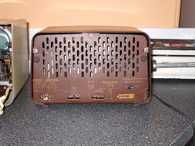

Also die Sabine ist mir lieber..."willste was gutes oder willste was von Philips??"
Die Qualität ist ja wohl eher als mies zu bezeichnen, ganz zu schweigen vom Chassisaufbau unten. Da ist die Sabine zwar auch nicht das Gelbe vom Ei, aber besser als die Philetta allemal, es ist eben schwer, auf so kleinem Raum Ordnung zu halten.. Die Philetta ist aber bekannter und verbreiteter, ein echtes "Kultradio". -
Der Stil mit dem beleuchteten "Kühlergrill" ist der gleiche.
Allstromgeräte, also mit U-Röhren sind auch beide.

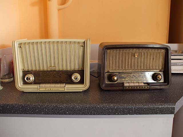

Meine Schwester hat genau die abgebildete Philetta.
Werde mal versuchen ein Foto zu machen, auf dem Sabine und Philetta gemeinsam drauf sind.
Die Philetta wurde in viel größeren Stückzahlen gebaut, und ist deshalb auch bekannter, es gibt heute viel mehr Philetta-Sammler.
Die Bucht-Preise für (Allstrom-!!)Philettas sind total hinüber, unter 30 Euronen für ein vermeintlich als funktionsfähig angebotenes Radio, geht nix.

Die 50er Jahre Philettas haben immer das Problem, daß es im Bereich der Heizwiderstände, (sehr unschön!!) das Gehäuse verbiegt.
Das kommt von der enormen Hitze, die ein Allstromgerät im Innern erzeugt und von der Minderwertigkeit des Gehäuses.

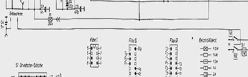

Christoph, kopiere bitte den entsprechenden Teil aus dem Schaltbild heraus, interessiert mich als HF-Menschen.

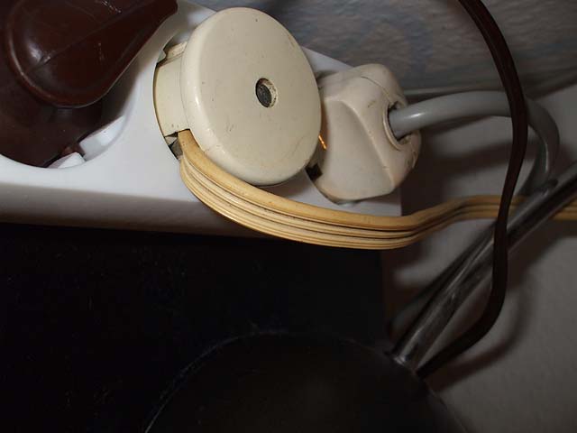

Hier die (noch) nikotingelbe Netzleitung der Sabine 14:
In der Mitte der Flachbandleitung ist die Antenne. Das ist nicht der Schutzleiter!!!
Den gibt es nicht! Bei Allstromgeräten schon garnicht...

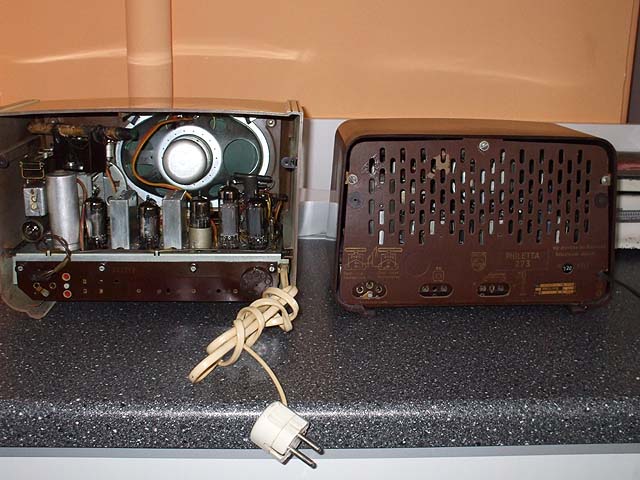

Die "ankommende" Netzleitung im Inneren der Allstrom-Sabine.
Der schwarze Draht ist die Antenne:

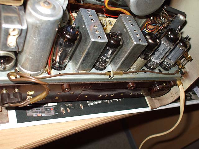

Der Anschluß und Verlauf der Antennenleitung.
Das braune Kabel läuft v. Antennensteckanschluß rüber zur Netzleitung und ist dort an einem zum Chassis isolierten Durchführungskontakt angelötet.

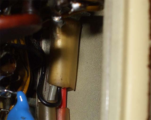

An der Unterseite des Chassis ist dann der schwarze Draht der Netzleitung angelötet:
Habe es mit dem Schaltplanausschnitt probiert, es kann aber sein, daß man es nicht richtig erkennen kann.
