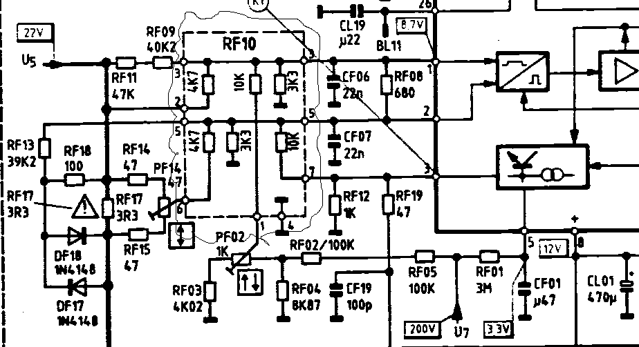

      So, kleine Fleißarbeit. :)
      Es ist nicht genau der Schaltplan Deines Fernsehers. Die Werte sollten aber stimmen. Rechts der Schaltkreis ist ein TEA2029C und RF10 ist wie von mir vermutet, ein Widerstandsnetzwerk.
      Baue es nach mit Metallfilmwiderständen 1 %. Du kannst vorher die ganze Geschichte verifizieren, da ja nicht das ganze Netzwerk hin ist.

      Ich schließe mich Andreas an, ich glaube nicht an einen defekt dieses Bauteils.
      Da es örtlich sehr nahe am TEA2029 liegt halte ich einen Fehler des ICs für wahrscheinlicher (nach den üblichen Lötstellen/Aussetzern), mit Kältespray lässt sich meist nicht so genau Zielen.
      @OSi, deine Zeichnung ist leider im Bereich Pin5,6,7 nicht ganz korrekt.
