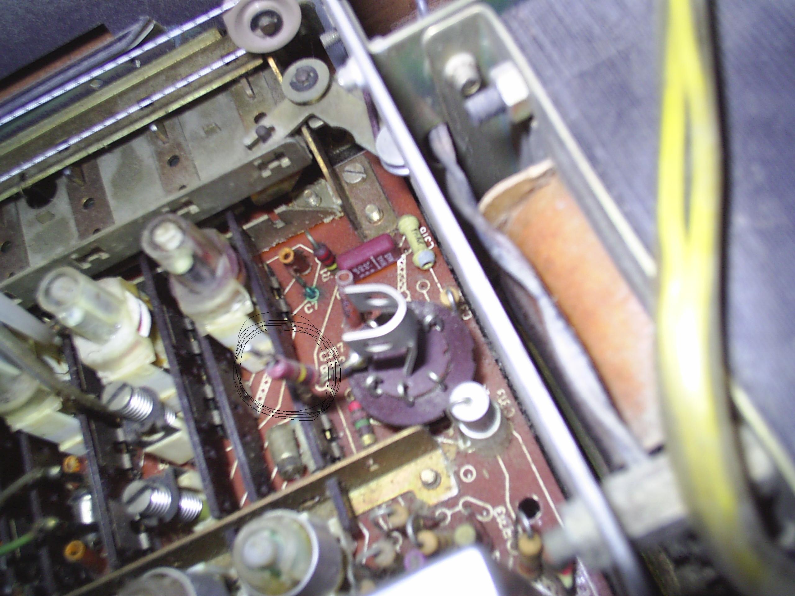

      Hallo ich bins nochmal,
      ich hab das Gerät jetzt nochmals geöffnet.
      Einige Röhren rausgenommen um rundherum alles vom Staub befreien zu können. ( mit Pinsel und Ministaubsauger )
      Die Skalenseile sitzen alle korrekt, nichts gerissen.
      Es befindet sich im Gerät eine Mittelwelle Antenne die ich mit einem Regler am Gerät drehen kann, und im inneren entlang des Gehäuses ist eine interne UKW Antenne verlegt, links entlang und rechts entlang (sieht aus wie Boxenkabel )
      Auf Mittelwelle bekomme ich Sender rein ( hört ja eh keiner )
      Nur gequitsche und ab und zu ein Sender.
      UKW leider nur rauschen.
      Auch ist mir aufgefallen, wenn ich CD höre und die Stereo Taste drücke, knackst es schon mal kurz, oder eine Art Verzerrung kurzfristig. Kontaktspray notwendig ??
      Auch beim umstellen der Sender knackst es kurz.
      Hört sich für einen Laien vielleicht alles schwerwiegend an, aber der CD Klang
      ist verdammt gut.
      Die Kleinigkeiten versuche ich zu beheben, ich hoffe es kann mir einer helfen.
      Ich wollte auch ein Bild einfügen, aber ich weiß nicht wie es geht.
      Sasch
      Zumindest sieht man, dass da ein Widerstand ein Beinchen in der Luft hängen hat...
