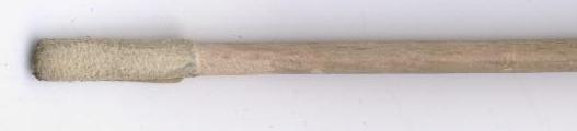

      Die groben Krusten entfernt man mit einem Holzstäbchen, keinesfalls mit einem Gegenstand aus (magnetischem) Metall. Die feinere Schicht, die man nicht immer sieht, wird am besten mit Alkohol wie Isopropanol entfernt. Den gibt es als medizinischen Alkohol 99 % in der Apotheke. Ich benutze dafür solche mit einer Art Leder beschichteten Holzstäbe:
      Die sind etwas schwieriger zu bekommen. Sehr gut geht aber auch ein zugeschnittenes Stäbchen von einem Eis am Stil. Statt des Leders nimmt man z.B. kleingerissenen Leinen aus Stoffresten.
