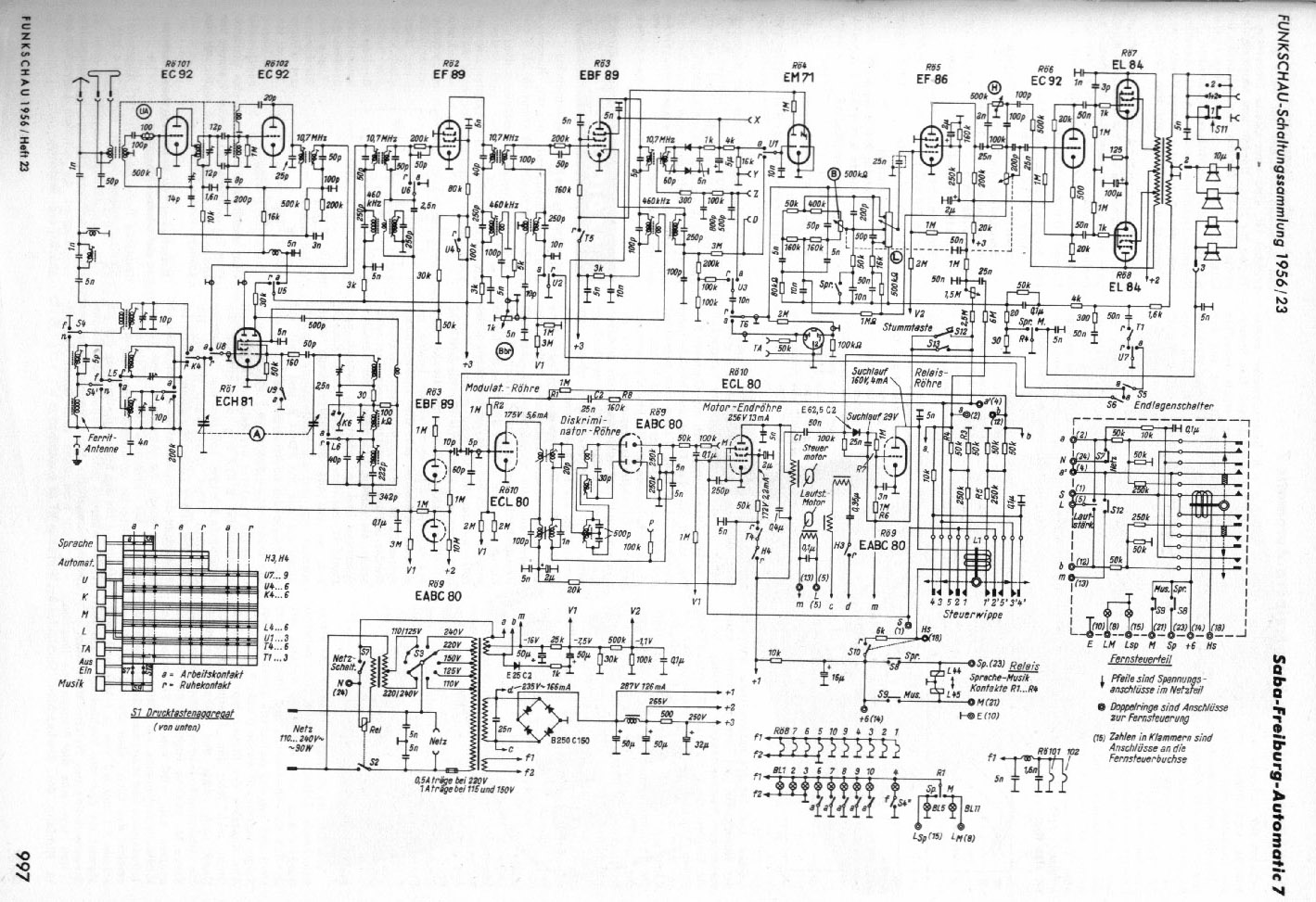

      Jetzt muß ich die Elkos suchen ,wo sitzen die,und haben die alle die gleiche Kapazität und Größe? Gibt es einen Schaltplan Vom Saba Freiburg 7 ? im Forum habe ich noch nichts gefunden.

      Guck Norbert, der Olli hat alles !!

      Einen Schaltplan schick ich Dir,dann sehen wir weiter.
