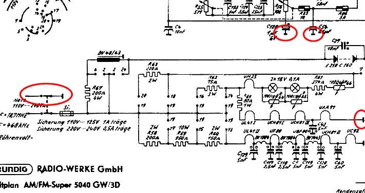

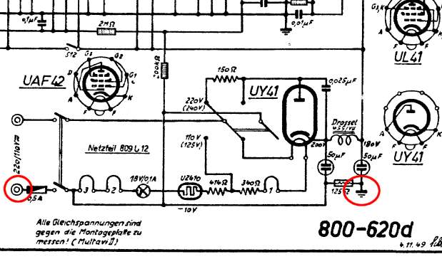

      Hallo nochmal,
      es läßt mir keine Ruhe, deswegen hoffe ich, daß mit den Bildern aus meinem SABA Juwel GW ein wenig Klarheit schaffen kann.
      Also, im unteren Bild sehen wir das Netzteil und in rot die Gefahr, wie Phase ans Chassis gelangen kann. Ich denke, das kann jeder nachvollziehen.
      In diesem Bild sieht man das Symbol zum Potentialausgleich für den Antennenanschluß. Dies hat NICHTS !! mit dem Chassis als Bezugspotential zu tun, da, wie man in Bild 3 sieht...
      ...der "Wasserhahnanschluß" mit einem Kondensator von der möglichen Gefahr einer Wechselstromphase entkoppelt ist.
      Deswegen ist bei mir immer noch die Frage offen, wozu die 2. Sicherung sein sollte (die es in keinem meiner Allströmer gibt).
      Ich hoffe, das trägt ein wenig zur völligen Verwirrung bei...
      Gute Nacht und viele Grüße, Dieter
