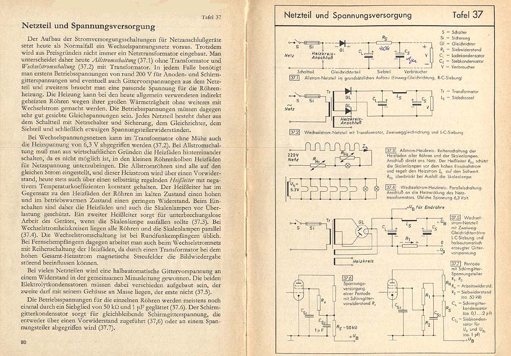

verwendet man nur eine Sicherung, ist die in der Leitung zum Chassis grundsaetzlich richtig.
Da ich mit GW-Radios nie viel am Hut hatte und habe, dafuer aber zahlreiche Fernseher zerlegt habe, ist mir erinnerlich, dass die Fernseher meist zwei 1,6A Sicherungen im Netzeingang hatten.
Und weil eine Sicherung nebst Halter Geld kostet, gehe ich davon aus, dass die Hersteller mit "sanftem Druck" dazu gezwungen wurden. Es kann ja auch moeglich sein, dass der "heisse" Netzpol Erdschluss bekommen kann, dann nuetzt die Sicherung vor dem Chassis nicht viel.
Erdschluss am heissen Netzpol waere ueber einen defekten Ausgangsuebertrager moeglich, Kurzschluss der Anodenwicklung gegen Lautsprecherwicklung, und die kommt irgendwie ueber eine Zweitlautsprecherleitung an Erde.
Man muss an jeden Eventualfall denken, auch an die unwahrscheinlichen
