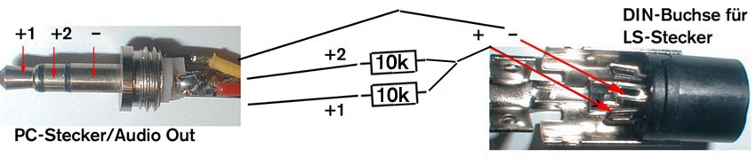

      der dreipolige Stecker ist ja auch korrekt, die Box hat schliesslich ihren eigenen Verstaerker.
      Da braucht es nur eine NF-Verbindung zum Steuerverstaerker.
      Ueber einen entsprechenden Adapter kann man die Box auch am Computer anschliessen. Wenn Du nur eine Box, also Mono hast, dann sollte man die beiden Ausgaenge der Soundkarte ueber 1-2,2k Widerstaende zusammenfuehren,
      nicht einfach parallelschalten. Die Widerstaende entkoppeln die Ausgaenge voneinander.

      die Entkopplungswiderstaende:
      Ihr Wert ist einigermassen unkritisch, 1k duerfte das Minimum darstellen, 10k das Maximum, es haengt davon ab, wieviel Hoehendaempfung ein zu grosser Wert erzeugen kann.
      Die 2 Widerstaende kommen mit einem Ende an jeden Kanalausgang der Quelle, die freien Enden werden verbunden und hier die weiterfuehrende Signalleitung fuer Mono angeschlossen.

      jürgen postete
      Wo muß bei der Redzierung von 3 auf 2 Phasen der
      Widerstand eingelötet werden?
      Du benötigst zwei Widerstände.
      Sie kommen da hinein, wo bei Dir die Leitungen offen sind. Nehme, wie Heino schon schrieb, 10 kOhm. Die Widerstände haben den Sinn, daß sich die Ausgänge der Soundkarte nicht aufrauchen können. Es ist ähnlich wie bei einem Verstärker. Zwei Ausgänge darf man nicht direkt parallelschalten.
      solange es nicht gerade Lautsprecherausgaenge, also hinter einer Leistungsendstufe sind, werden die Ausgaenge einer Soundkarte nicht abrauchen, wenn man sie parallelschaltet.
      Aber die Ausgaenge muessen voneinander entkoppelt werden, damit nicht ein Ausgang auf den anderen arbeiten kann, was Pegelverlust und Verzerrungen verusacht.
      Mit den Entkopplungswiderstaenden liegt zwischen den Ausgaengen der doppelte Wert eines Widerstandes, in Richtung des folgenden Einganges nur der einfache Wert.
