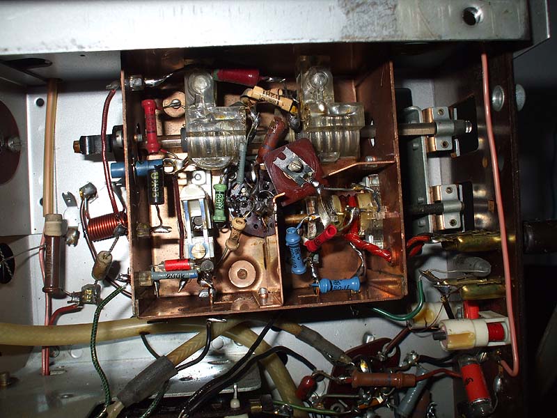

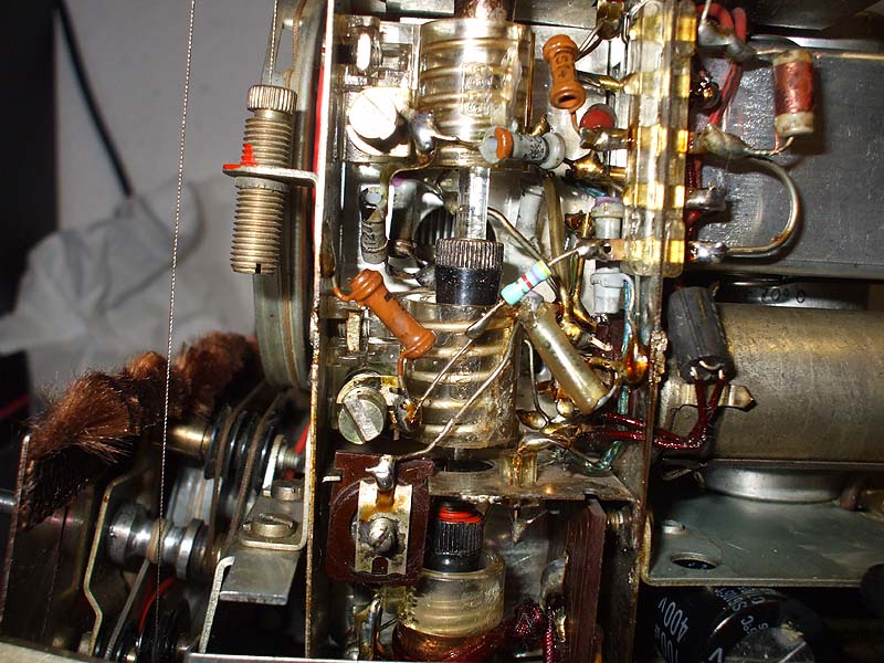

      So, hab jetzt mal das UKW-Teil der Sabine 14 aufgemacht.
      Sieht nicht gut aus, da drin!!
      Innen total verdreckt, Kerne verrostet...das kann ja nicht funzen...
      Der Unterste v. den 3 Kernen ist total lose.
      Ist normalerweise mit dem grellroten Lack gegegen verdrehen gesichert.
      Richtig?
      Das oberste durchsichtige Gehäuse der Spule hat einen tiefen Längsriss.
      Aber ich denke der Riss ist nicht das Problem, sondern eher der unterste Kern, der schon fast noch an den letzten Gewindegängen hängt...
      So, was mach ich jetzt??
      Den Kern eindrehen und fixieren, aber wie weit??
      Weiß jemand in welcher Position ich die Kerne zu fixieren habe?
      Mein Plan ist erst mit WL aussprühen und vorsichtig reinigen.
      Habe ich inzwischen schon getan.
      Alle bis auf den untersten Kern auf der Stange sind fest.
      Der Unterste dreht sich so leicht, wie fast von selbst.
      Ich denke das ist das Problem, warum sich der Radio verstimmt.
      Ich vermute er muß genauso weit in das Gewinde eingedreht sein wie die anderen beiden...
      Ich probiere es einfach mal aus.
      Bingo, die Methode try and error funzt!! :)
      Ich habe einen Sender auf 103.8 MHz genommen, also am Bandende.
      Den losen Kern hab ich mal so eingedreht, daß 2 Gewindegänge noch zu sehen sind.
      Also genauso wie den Mittleren.
      Wenn ich jetzt rausdrehe fängts fürchterlich an zu pfeifen.
      Wenn ich reindrehe, dann fängts an laut zu Rauschen.
      Es gibt aber eine Stelle (die mit den 2 sichtbaren Gewindegängen), da paßt es.
      So sieht es aus:

      Ich bin mir nicht sicher, ob die Kerne vergammelt sind, die sind naemlich versilbert und nur angelaufen.
      Wenn der Kern in die Spule geschoben wird, schliesst er quasi einzelne Windungen kurz, die Induktivitaet verringert sich.
      Aus dem Grund werden die Kerne bei ausgefahrener Position abgegelichen.
      Es scheint mir, dass die Spule ganz unten zum Eingangskreis gehoert. Der isr reichlich breitbandig.
      Das Rauschen und Pfeifen zeigt an, dass die Stufe schwingt.
      Hat sich aber wohl doch gelohnt das Kästchen aufzumachen! :)
      Der lose Kern war wohl das Problem.
      Habe den Kern fixiert.
      Habe dann mehrere "Abkühlphasen" durchgespielt.
      Der eingestellte Sender ist immer konstant, stabil und sauber da.
      Kein Verstimmen mehr.

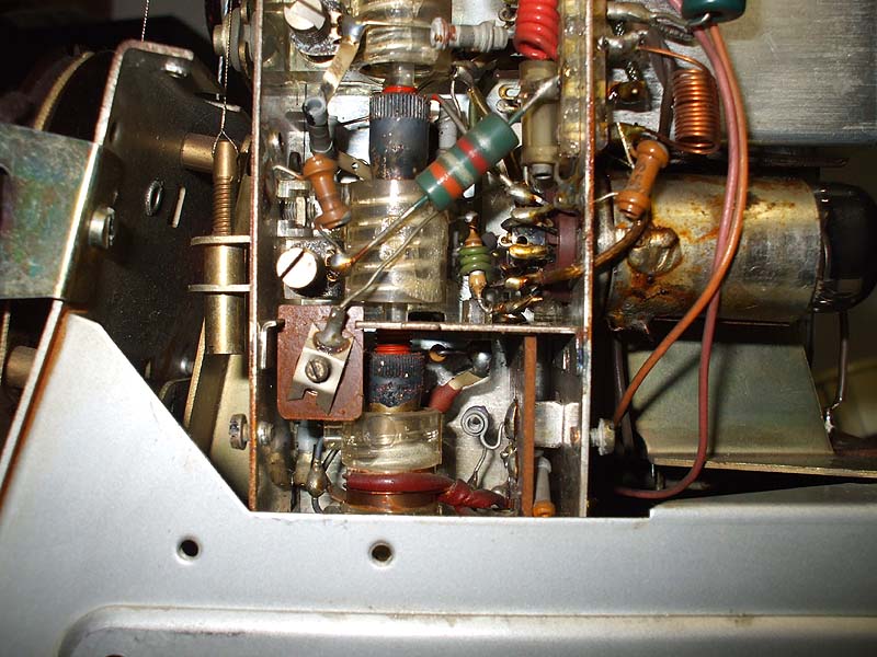

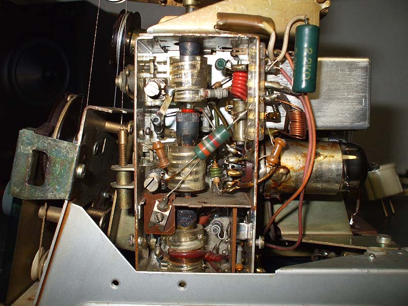

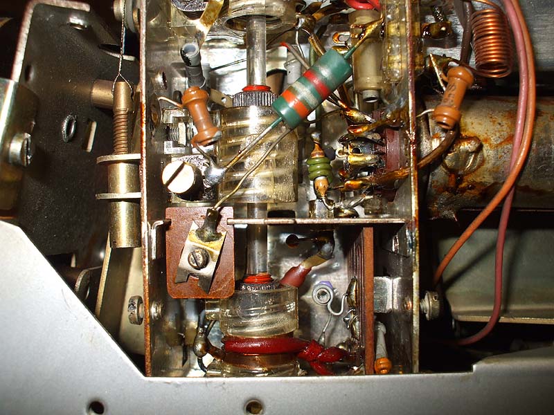

      Hier der Variometer der Allstrom-Sabine:
      Den 4,7k-Widerstand habe ich mal vor längerem schon ausgewechselt, hatte aber
      eh nix gebracht.
      Dei Kerne sind alle fest fixiert.
      Habe das UKW-Teil mit WL ausgewaschen, auch speziell den Röhrensockel, was da für eine gelbe Nikotin-Brühe raus kommt...
      Werde den Waschvorgang noch ein-zweimal wiederholen, und dann mal berichten, ob's was gebracht hat.

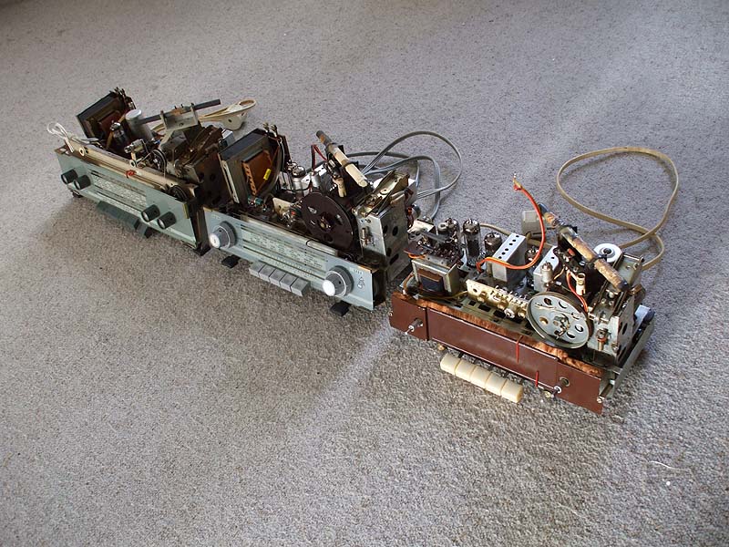

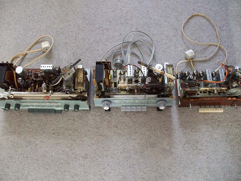

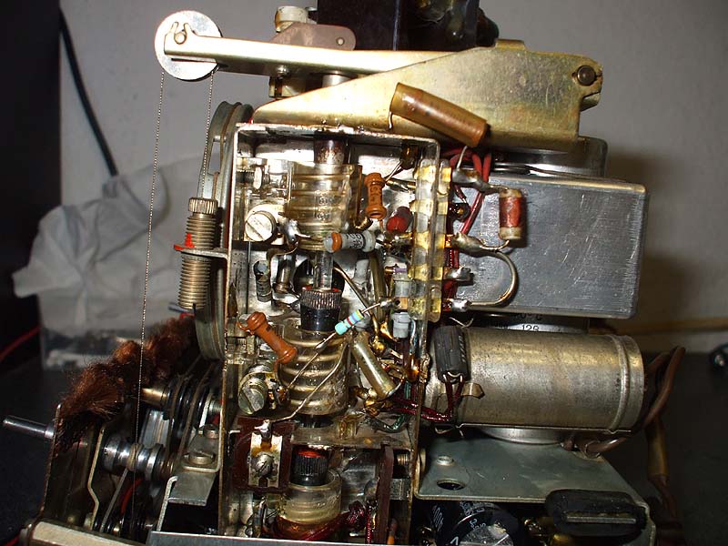

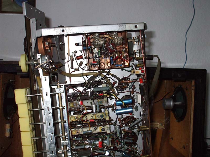

      Habe z.Z. grad 3 verschiedene Sabine-Chassis rumstehen.
      Da hab ich mal ein Vergleichsfoto gemacht.
      Von l. nach r.
      Sabine 14, Sabine11, Allstrom-Sabine L:
      Das Variometer der (Pink) Allstrom funzt immernoch nicht.
      Habe das Ukw-Teil sauber abgeglichen (nach Anleitung).
      D.h. da stimmt alles.
      Wenn ich aber an dem oberen Hebel nach recht und links hin und her wackele, dann fängt das Teil an sich zu verstimmen.
      Bzw. der Radio verstimmt sich nach ein paar Minuten v. selbst.
      Dann kann ich durch das Hinundherwackeln den Sender wieder sauber abstimmen.
      Andere Radios mit dem gleichen Variometer reagieren auf das Wackeln da garnicht...
      Ist das Ding vielleicht mechanisch "ausgeleiert"??

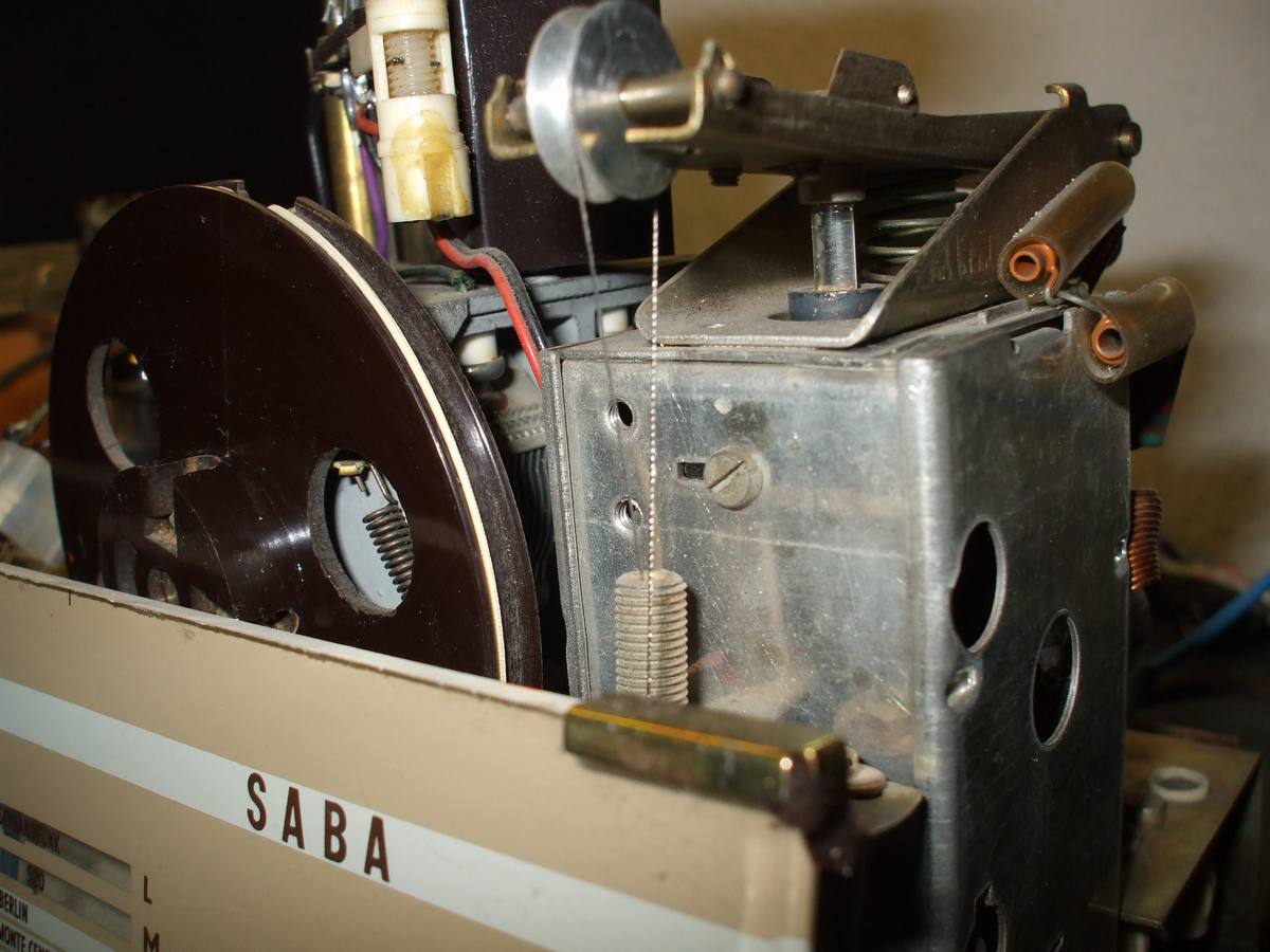

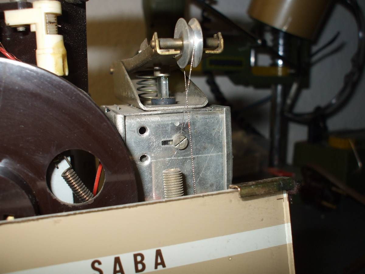

      Hier noch was zum Variometer, bzw. zu seiner mechanischen Ansteuerung.
      Hatte das schon mal, weiß aber nicht genau bei welchem Radio.
      Ich glaube die 11er Sabine, bin mir da aber nicht ganz sicher.
      Hab bei dem Radio dann die Umlenkrolle nämlich korrekterweise um 180° gedreht.
      Wer hat den das Stahlseil für den UKW-Variometer so beschissen auf gelegt??
      Der ist doch verkehrt herum, oder??
      Radio Saba Lindau 12.
      Ich hoffe man kann die verdrehte Seilführung erkennen...
      Habe im Seillaufplan nachgeschaut, da ist es auch so eingezeichnet.
      Sieht aber komisch aus, oder??
      Ich bin mir ziemlich sicher, jetzt, es war die 11er Sabine.
      Eie gesagt, ich habe dann die Rolle umgedreht.
      An der Funktion des Variometers macht es nichts.
      Aber es sieht trotzdem seltsam aus.
      Hat da mal irgendwann einer ne falsche Zeichnung angefertigt??
      Und die haben dann nach dieser Zeichnung danach noch in der Fertigung das Stahlseil so doof aufgelegt...??
