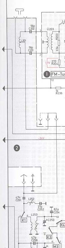

      So, ein bißchen weiter bin ich jetzt - die Spannungen am Netzteil und auch rund um den UKW-Tuner stimmen. Allerdings scheinen mir zwei Kondensatoren zu fehlen, die hier im Schaltplan stehen:
      Und zwar fehlen C201 und C202. Der Dipol hängt unmmittelbar am Ü203.
      Ist das richtig so, oder hat da jemand dran gebastelt...?? :? (Die Lötstellen sind sauber, die Verbindungen sind auch nicht unterbrochen.) Könnte das evtl. der Fehler sein...? (Weiß jemand, wozu die beiden Kondensatoren gut sind?)

      Die beiden Kondensatoren sind reine Koppelkondensatoren.
      Normalerweise können sie entfallen. Jetzt weiß ich nicht, was am Mittelzapf von L201 hängt. Wenn da eine Gleichspannung anliegt, dienen die Kondensatoren zur Gleichspannungstrennung. Sollte nichts oder Masse am Mittelzapf angeschlossen sein, sind die Kondensatoren überflüssig.

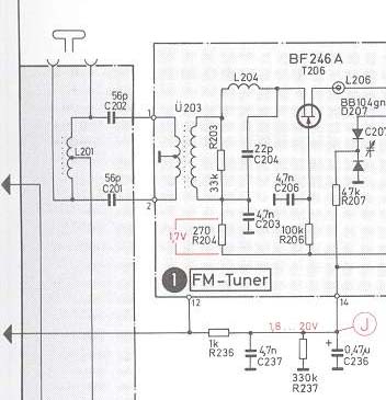

      Am Mittelzapf hängt entweder Masse, oder man kann die UKW-Antenne auch für AM nutzen - je nachdem, wie man die Brücke auf der Geräterückseite steckt:

      Ein einfacher Vorschlag, mal die Abstimmspannung messen, im Schaltbild 1,8V bis 20V (im Schaltbild mit “J” gekennzeichnet) je nach Abstimmung.
      Gruß Ulrich
      Danke, Ulrich, das war der entscheidende Tip :). Das Ding funktioniert wieder. :laola:
      Die Abstimmspannung betrug sture 1,01 V, egal bei welcher UKW-Frequenz. Und im Bereich der Sensortasten stimmte ungefähr die Hälfte der Spannungen hinten und vorne nicht. Einer der Trimmregler für die Abstimmspannung (der P 1186) sieht auch im Gegensatz zu seinen Kollegen ein bißchen angegammelt aus (brauner Film auf der Oberseite).
      Letzteres hat mich dann (nach einem Blick in die 8100er-Gerätebeschreibung aus dem Materialfundus dieses Forums) zu dem Schritt verleitet :rot: , bei dem die Experten jetzt am besten jetzt mal kurz weghören ;) ich hab mir seine Stellung gemerkt und ihn dann einfach mal etwas hin- und hergedreht. Beim Aufdrehen wurden ab ca. 2/3 des Regelwegs auf einmal die Sender hörbar :shocked:, und ein Stück weiter tat es das Ding :bier:.
      War das Poti ganz aufgedreht, ergab sich in der Gegend von 90 MHz ein Skalenfehler von ca. 0,5 MHz; das P 1186 dann wieder etwas zugedreht, wurde der Skalenfehler kleiner und verschwand schließlich. Im Bereich von 100 MHz beträgt er noch ca. ein knappes MHz oder so, aber das ist mir jetzt einfach mal egal. (Ich hab kein Röhrenvoltmeter und keinen Frequenzgenerator, deshalb mußte es halt etwas rustikaler zugehen...) Nachher noch mal die Spannungen bei den Sensortasten zu messen, war ich gestern abend dann ehrlich gesagt zu faul - das Ding tat's, wieder zusammengebaut und gut war's. :party:
