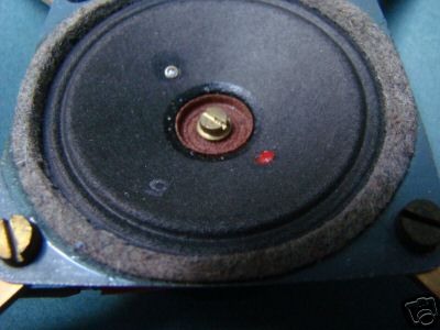

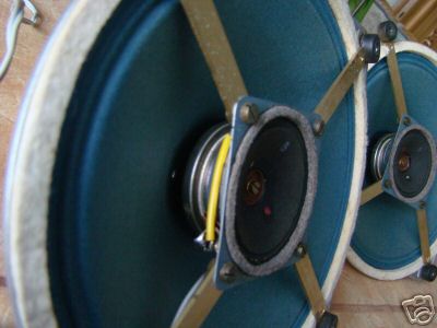

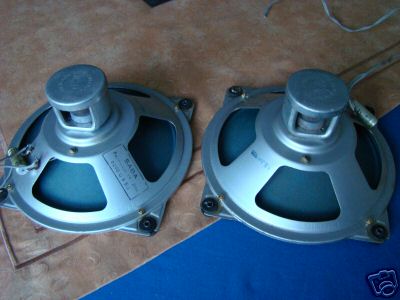

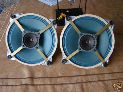

Ansonsten bin ich der "Verbrecher" dieses "Saba-Co-axialised"
Serviervorschlages.. -- Die Frage nach dem "echt oder nicht" verstehe ich auch
nicht so ganz, denn die bildhafte Information zeigt doch alles... auch dem des
englisch unkundigen arg deutlich, was das ist.. -- oder sieht jemand am Bass
eine Halterung, eine Gewindestange, oder sonst irgend etwas? einen
Siemens-Lufthaken?? -- oder hat jemand mal den Auktionstext, oder gar den in
englisch verfassten Text gelesen? --> zumindest Da steht es ganz klar..
