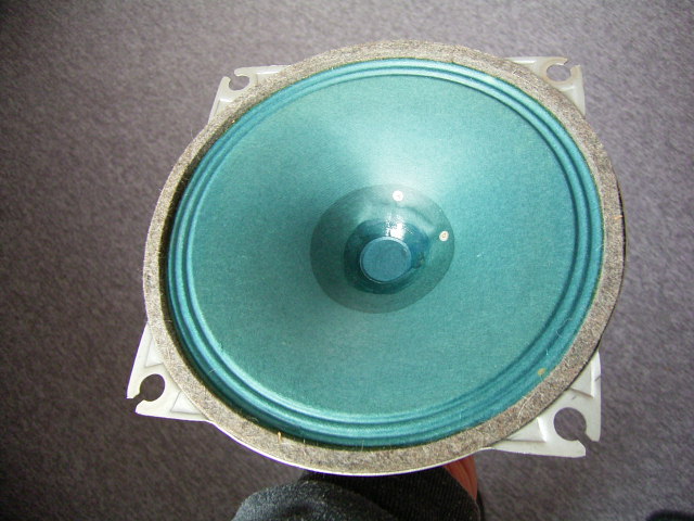

      Hallo Sabanisten,
      ich habe zwei 20ziger "Greencones" hier,bei beiden hat die Schwingspule das unbedingte Verlangen danach den Polkern zu berühren,also kurzum beide kratzen.Es ist schon die etwas neuere Version,ohne die Möglichkeit die Zentrierspinne mittels zweier Schrauben lösen zu können,um wenn nötig die Spule neu zu zentrieren.
      Gibt es andere Möglichkeiten,oder "wars das" für die beiden Grünkegel.

      Hi Leute,
      besten Dank für die guten Vorschläge,ich glaube Dreck kann man ausschliessen,durch die Staubkappe dürfte eigentlich nichts an Schmutz durchkommen.
      Ich glaube die Membran hat sich im Lauf der Jahre etwas verzogen,bei genauerem Betrachten kann man es sogar bei dem einen sehen und zwar genau an der Stelle wo der Leim für die beiden Schwingspulendrähte aufgebracht wurde.
      Also die älteren Modelle mit den justierbaren Membranen waren erheblich besser,aber offensichtlich zu teuer.
      So ab 63/64 hat Saba die "Justierschrauben" bei sonst unveränderter Chassisbauweise,weggelassen.
      Grüsse,Peter
      ich hab mal so einen schwarzen "Greencone" ohne Zentrierschrauben durch mehrfaches "zur-Seite-Pressen" der Membran an der Staubkappe wieder frei bekommen; ich vermutete, dass die Schwingspule nicht mehr ganz rund war und in der tat mit ein wenig probieren ging's wieder.
      Grüße, Stefan
