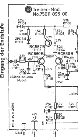

      am pin 2 und Masse ( 1,6,8) ist der Eingang der Endstufe .
      Der Ausgangswiderstand der Quelle, sollte gleich 8,2 Kohm sein, nicht hoeher oder kleiner. Dieser Wert geht in die Gegenkopplung ein, was Stabilitaets-Probleme ergeben kann.
      Das Mono/Stumm Modul 75011 050 00 muss dazu abgezogen werden.

      Nach dem Ehalt der Schaltung den Wert von 4,7 auf 8,2 Kohm revidiert.

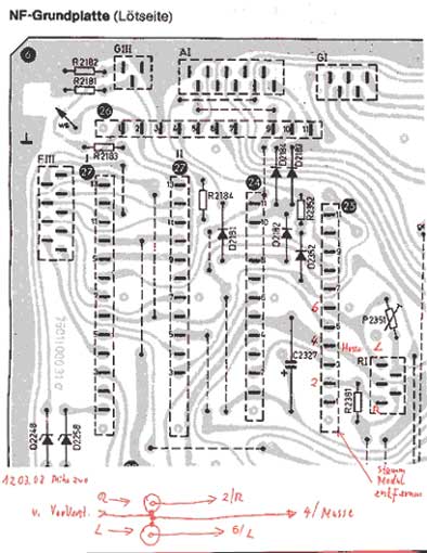

      Hier ein Lageplan dazu.
      Ich rate, das externe Signal vom VV am Balancereglerboard oder Stumm-Modul einzuspeissen, dann wirken auch díe Vorwiderstaende vor der Treiberplatte. Der 8,2 Kohm und der Regler (Kanalgleichheit) richtig
      Das Modul # 25, "Stummschalter" muss abgezogen werden auch der Balanceregler,
      der ja sicher im VV extern vorhanden sein wird.
      Am Modul oder Balanceregler werden die Leitungen angefuegt, die zum externen VV fuehren
