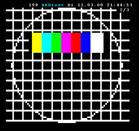

      Hat das Gerät Videotext (Fernseher oder Receiver) und wird er korrekt dargestellt(ARD Seite 199, Unterseite 2)?
      Wenn das alles nicht Hilft, kannst du vielleicht ein Bildschirmfoto machen?
