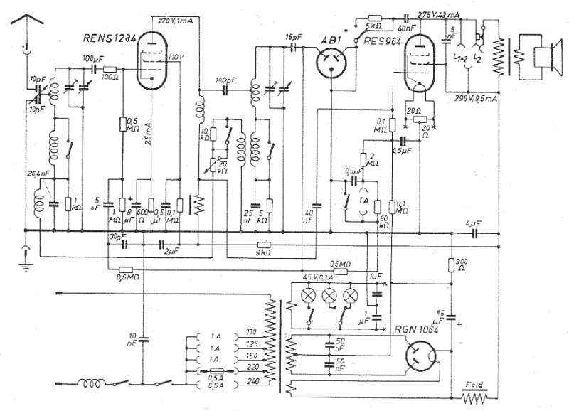

      Also nochmal kurz zusammengefasst meine Wunschliste:
      - Gleichstromwiderstand Feldspule Lautsprecher
      - Gleichstromwiderstand NF-Drossel
      - physische Lage des 2uF Kondensators (von 9k/100k/Drossel nach Masse)
      - Spannungsfestigkeit für den 2uF Kondensator
      - beide Steuergitter-Vorspannungen (also von der HF- und der NF-Röhre)

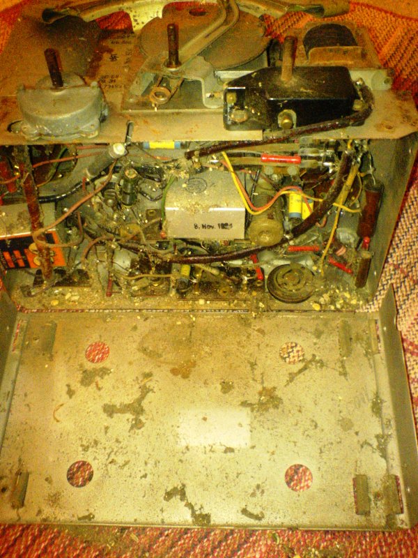

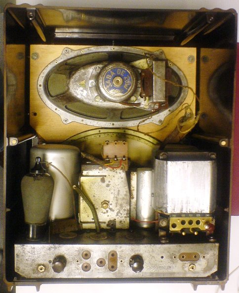

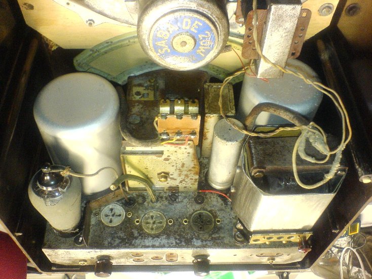

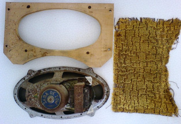

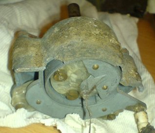

      So, das Radio ist jetzt von mir "fertiggestellt". Ich habe also den gröbsten Rost entfernt, Rostschutzmaßnahmen ergriffen (aber keine Farbe aufgetragen), die Mechanik wieder gängig gemacht, ein paar Teile ersetzt und repariert, die Bestandsaufnahme dokumentiert (falls doch nochmal jemand sich ans elektrische Reparieren machen sollte) und eben gesäubert, so gut es ging...

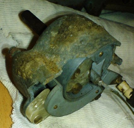

      Nebenbei: die Wellenschleuse habe ich dank Sekundenkleber wieder hinbekommen. Eine kleine Schelle verbindet jetzt das Gehäuse der WS mit dem Chassis elektrisch, da die Klebestellen einfach nicht zuverlässig elektr. Kontakt gaben (zumindest habe ich dem Kontakt nicht getraut ;)
      Hier noch ein paar Bilder als Vergleich zu meinem ersten Posting.
      Hier und da ist noch Rost zu erkennen, jedoch sollte es an den Stellen nicht mehr weiterrosten (durch Rostumwandler, Öl, usw...). Ein mir nachfolgender Restaurator (so es diesen hier geben wird), kann dann problemlos da weiter machen, wo ich aufgehört habe.
