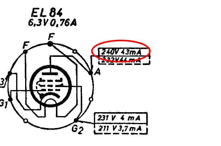

      Fangen wir an: In Schaltbildern stehen oft solche Aussagen...
      Was soll uns, bzw. dem Reparateur das sagen? Warum steht dieser Wert überhaupt im Schaltbild? Wir nehmen doch unser Digitalmultimeter, FET-Multimeter, Röhrenvoltmeter oder was auch immer der Bastler zur Verfügung hat und messen drauf los...

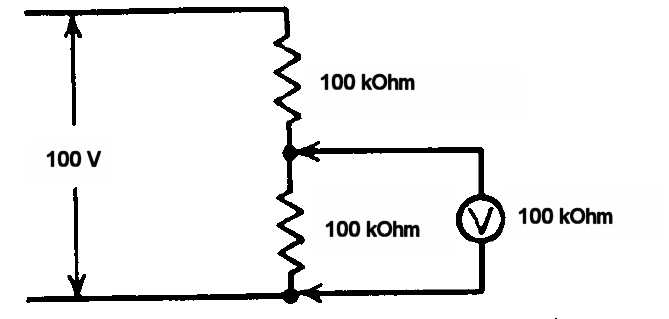

      So, nun kommen wir aber zum ersten Meßfehler, den uns ein analoges Drehspulmeßwerk beschert. Nehmen wir der Einfachheit halber folgende Schaltung:

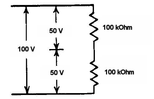

      Ich glaube, bei diesem symmetrischen Spannungsteiler wird mir bei den Zahlen jeder zustimmen, da brauchen wir kein Ohmsches Gesetz. Dies sind die Spannungsverhältnisse in Ruhe, also ohne Eingriff von außen.
      Nun möchte unser Techniker die Spannung am unteren Widerstand mit seinem alten Analoggerät messen. Wir erinnern uns: Das Meßgerät muß einen Innenwiderstand von 100 kOhm haben, wenn wir auf den 100 V Meßbereich schalten. Das tun wir hier und hängen das Meßgerät parallel zum unteren Widerstand.
      Parallel geschaltete Widerstände ergeben einen Gesamtwiderstand, der immer kleiner ist, als der kleinste Einzelwiderstand, nämlich im Verhältnis ihrer Reziprokwerte. Hier ist dies relativ einfach 1/100 + 1/100 = 1/50, also ist der Gesamtwiderstand im unteren Zweig 50 kOhm.
      Wie sehen jetzt aber die Spannungsverhältnisse aus ? Macht euch mal Gedanken. Ich bin überzeugt, viele brauchen dazu nicht mal Stift und Papier. Aber ich glaube, jetzt wird bereits die Problematik der Messungen ein wenig deutlich. Die Lösung kommt im Folgethread.

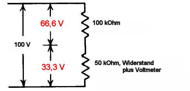

      weiter geht es mit dem kleinen Messexkurs. Natürlich waren die beiden Fragezeichen einfach zu lösen, die Teilspannungen an den Widerständen verhalten sich im gleichen Verhältnis wie die Widerstände selbst, also R1:R2=2 somit ist U1=2xU2 und es ergeben sich die unten eingezeichneten Werte.
      Man kann somit eine totale Verzerrung der ruhenden Spannungsverhältnisse feststellen, nur weil man einen Spannungsmesser der 50er Jahre mit geringem Innenwiderstand verwendet hat. Da es aber bis dato nichts besseres gab, haben die Radiotechniker natürlich alle den gleichen "Mist" gemessen.

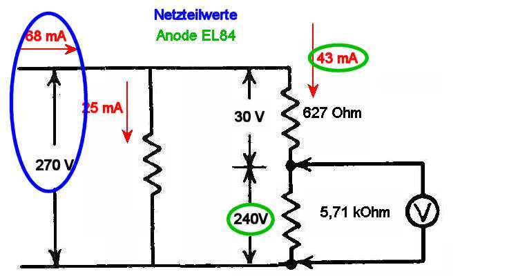

      Natürlich müssen wir die Situation noch etwas verfeinern und betrachten einmal das Schaltbild eines Standardröhrenradios mit Wechselstromversorgung und Brückengleichrichtung.
      Diese beiden Auszüge finden wir im Schaltbild eines Röhrengerätes:
      Damit ergibt sich für unser Radio folgendes Ersatzschaltbild:
      Im Anodenzweig teilen sich die Spannungen auf, 240 Volt liegen an der Anode der Endröhre, die restlichen 30 Volt fallen auf Peripheriebauteile. Ferner hat der Ingenieur einen Anodenstrom von 43 mA festgestellt.
      Da das Netzteil am Elko 270 Volt liefert und ein Strom von 68 mA fließt, müssen 25 mA sich auf den Rest unseres Gerätes verzweigen.
      Ich hoffe, die Ersatzschaltung ist verständlich, ansonsten einfach nachfragen; es gibt keine dummen Fragen !!
      Und nun bitte den gedanklichen Klimmzug mitmachen: Dies ist die Momentaufnahme während der Erstellung des Schaltbildes. Der Gesamtwiderstand im unteren Zweig ist bereits die Parallelschaltung des Wirkwiderstandes R2 mit dem Meßgerät. Denn während der Techniker seine abgelesenen Werte in das Schaltbild schreibt, liegt ja das Meßgerät an !!
      Wir müssen jetzt quasi die Herleitung unseres Meßfehlers rückwärts drehen, um zur Originalspannung im Ruhezustand OHNE angelegtes Meßgerät zu gelangen. Alles klar ??
      Puuuuh, ich hoffe, das war nicht zuviel. Im nächsten Teil sehen wir, was dabei rauskommt. Wer möchte, kann natürlich schon vorpreschen und mir die Lösung mailen.
      Genau Christoph,
      an der Stelle sind wir gerade. Das alles mit einbezogen, generiert obiges Ersatzschaltbild. Natürlich in jedem Radio etwas anders.
      @ Alle: Andreas hat mich gerade aufmerksam gemacht, dass der Ri des Meßgerätes fehlt. Sorry, vergessen. Aber wir nehmen unser Standardinstrument aus dem thread mit 1000 Ohm/Volt.
      Edit: Nachtrag
