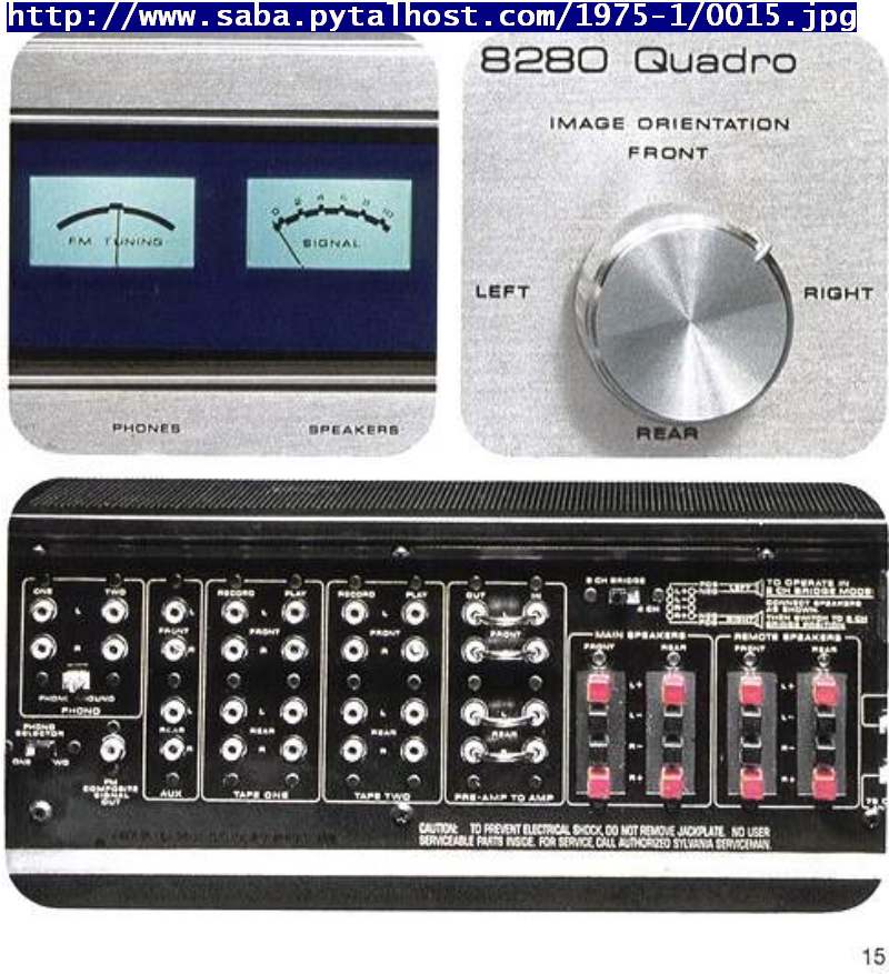

			Hier würde ich auch mal reinschaun
http://www.saba.pytalhost.com/1975-1/0015.jpg
Viel Spass beim blättern im Saba-Katalog von 1975

Und hier ist der ganze SABA-Katalog von 1975/1976
http://www.saba.pytalhost.com/1975-1/ -
