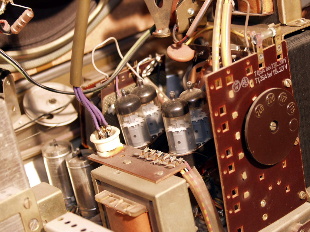

Umbau ELL80 auf 4XEL95
das duerfe eine ELL80E sein, zwei EL95 auf einem Zwischensockel.
Sowas duerfe es wohl nur noch antiquarisch geben.
(Wer ein Grundig Grossraumchassis fuer Truhen hat, hat es da einfacher.
Das Chassis wurde urspruenglich fuer 4x EL95 gebohrt, spaeter aber mit 2x ELL80 bestueckt, kam billiger. Das Chassis kann man im Bedarfsfall einfach zurueckruesten, wenn man an die etwas speziellen Fassungen fuer die EL95 kommt. Die sind zwar 7-polig, haben hier aber die Abmessungen einer Novalfassung (9-polig))
