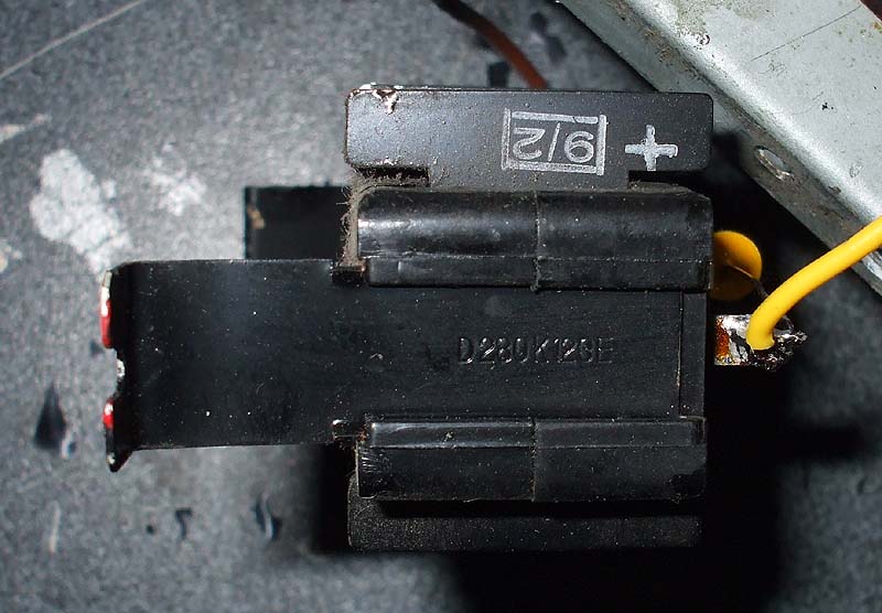

Jetzt zum Thema, was ist das für ein Gleichrichter??
Hersteller ist SAF; Typ D 280 K 120 E
Sieht nach ner "Einwegdiode" aus, habe aber selbst so ein "Kühlrippenteil"
noch nie gesehen.
Es kommen nur 140 Volt Betriebsspannung raus.
Der Radio läuft komischerweise (allerdings nur auf "Standgas").
KW-Empfang ist sogar spitzenmäßig.
Aber alles zu leise, auch die EM85 schwächelt...aber bei dieser niedrigen Spannung ist das doch kein Wunder...
Womit ersetze ich das "Rippenteil" am besten?
