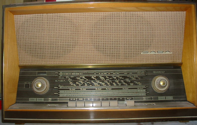

      Ausserden würde ich immer noch gerne wissen, welches Modell du jetzt hast ^^

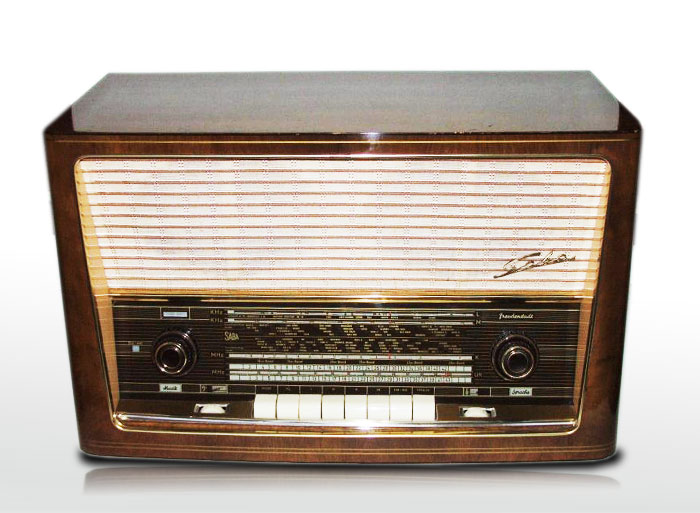

      Hallo ihr lieben!
      Erstmal Danke für eure Antworten.
      Es ist leider so, dass ich mich nicht mehr an die Sache herantraue.
      Dafür ist mir das Teil zu schade.
      @Otto
      100% mein Gerät...als würde es Fotografiert worden sein.
      Fotos mache ich selbstverständlich auch noch, wenn die Kamera da ist.
      Und zwar aus dem Grund, dass eure Mühen ein kleines bischen lohnen.
      Ich hoffe ihr nehmt mir das nicht krumm, aber unter Anderem habe ich
      bemerkt, dass schonmal an dem Teil was gemacht wurde.
      Ist zwar nicht schlimm aber es ist ein kabel vorhanden, welches dort nicht hingehört. (werde ich noch mal zeigen)
