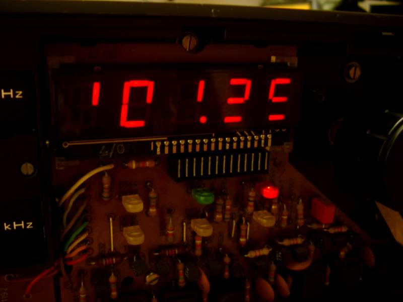

Hallo liebe Saba Freunde,
bei mir steht gerade ein 9241, dessen Display (was sonst ...) ein wenig spinnt. Nachdem es zunächst überhaupt nicht ging, habe ich festgestellt daß das Relais auf der Netzteilplatine zwar fröhlich klickt, aber nicht durchschaltet. Eine Prise Kontaktspray hat das Problem schließlich beseitigt.
Nun funktioniert das Display - manchmal. Wenn es nicht funktioniert, fehlt an jeder Ziffer der rechte untere Strich:
![](http://saba-forum.dl2jas.com/bildupload/CIMG2018.JPG)
Meine Frage ist nun, ob jemand einen solchen Fehler schon mal erfolgreich beseitigt hat, und ob man hier etwas in der Blechbox (der Ansteuerung des Displays) oder dem Anzeigeelement selbst etwas richten muß.
Mit vorsichtigem Klopfen auf Box und Anzeige läßt sich der Fehler übrigens nicht abstellen .... also keine schlechte Lötstelle?
Matthias
