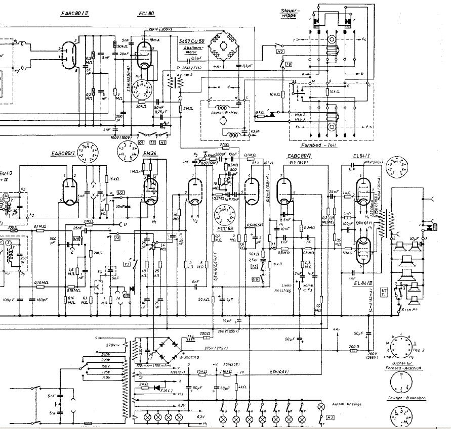

      Kann jemand bitte auszugsweise das Schaltbild der NF posten ?

      Ausschnitt des NF-Bereichs:
      zunächst die Frage mit der Ersatztype: die 6bq5 benötigt einen etwas anderen AÜ, da der Anodenstrom eigentlich geringer sein sollte, als bei der EL84. Da wir aber hier reinrassigen Gegentakt haben, wirkt sich die geringfügig andere G2-Spannung so gut wie gar nicht aus. Wie gesagt, mit dem Brumm hat das gar nix zu tun.
