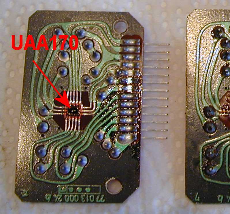

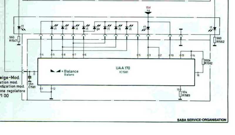

      3. Die Balanceanzeige "spinnt", d.h. die LEDs leuchten von der Mitte (gelb) immer in Richtung rechts, egal welche Tiptaste gedrückt wird, die Lautsprecher werden aber korrekt angesteuert. Wahrscheinlich der UAA170 defekt. Da schon mal eine Frage: wer hat solche Kärtchen aus Schlachtgeräten oder kennt Bezugsquellen ?? Mit Auslöten is ja hier nix...

      Ferner fiel mir auf, dass das IC 618, positiver 15 Volt Regler, sehr heiß wird. Versorgt wird damit unter anderem der Anzeigesteller (siehe Fehler 3.) Zusammenhang ??

      Ich weiß zwar nicht mit welchem Zoomfaktor hier fotografiert wurde, aber vielleicht bekommst du noch ein IC im DIL-Gehäuse. Das könnte man doch verdrahten, oder?
      Gruß, Ralf
      Hallo Ralf,
      die Chips sind wirklich mini, etwas größer als ein Lötpunkt, wie man sieht. Aber eine Option gegenüber gar nicht funktionierend wäre das schon. Ich habe dann aber wieder Bedenken, dass der Platz zwischen den kleinen Platinchen nicht reicht. Die sind ja ähnlich wie Kuchenbleche übereinander gesteckt, deswegen vermutlich auch die Miniaturisierung. Sonst sind ja auch alle ICs tauschbar.
      Hat jemand Bezugsquellen parat für ein UAA170 ? Wenn es nicht gerade in der Nähe des Goldpreises liegt, könnte man ja mal einen Versuchsballon steigen lassen...
