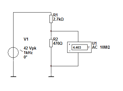

      Also +42 und -42Volt (Saba 9260). Das heißt ein Sinussignal kann maximal 84Vss betragen.
      84Vss/(2xWurzel2)= 29,7Volt Effektiv.
      Wenn der Subwoofer 2Veff (Effektiv) zur Vollaussteuerung benötigt und ich jetzt davon Ausgehe, das der Subwoofer die Möglichkeit der Pegelanpassung hat, wähle ich einen Wert von 4Veff (+6dB) für den Subwoofer bei Vollaussteuerung, ich will ja auch Spielraum nach oben haben.
      Wenn größerer Spielraum benötigt wird entsprechend angepasst.
      Wer bei 2V bleiben will passt die Rechnung auch entsprechend an.
      Daraus folgt ein Mindestwiderstand für R1=((29,7V-4V)^2)/0,25W= 2,642kOhm
      Ich bin hier von Standartwiderständen von ¼ Watt ausgegangen, bei anderen Werten entsprechend angepasst.
      Der nächst höhere Wert in der E12 Reihe ist hier für R1=2,7kOhm.
      Da Teilspannungen sich wie Teilwiderstände verhalten gilt jetzt,
      R2/R1=U2/U1
      Umgestellt,
      R2=(U2xR1)/U1
      R2=(4Vx2,7kOhm)/25,7V=420Ohm
      Hier wähle ich auch den nächst höheren Widerstand in der E12 Reihe - 470 Ohm.

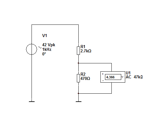

      Ergebnis:
      Edit:Bei Belastung mit 47kOhm
      Die ganze Rechnung stellt natürlich nur eine Näheerung da, Tolleranzen befinden sich überall.
      Jede praxisnahe Rechnung stellt nur eine Näheerung da.
      Der Wirkungsgrad der Lautsprecher ist auch unberücksichtigt, nur die in Schall umgesetzte Leistung, der Schalldruck, ist eigentlich wichtig.
      Es ist auch eine Überlegung Wert R1 und R2 um den Faktor 2 zu erhöhen.
      Bei Spannungsanpassung spielt eine induktive Last, wie Andreas schon schrieb, keine große Rolle.
      Gruß Ulrich
