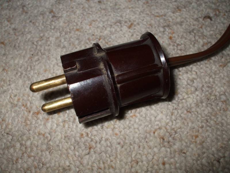

      Ein gescheiter, zeitgeschichtlich passender Netzstecker, ist nach meiner Meinung nach ein Muß!
      Am coolsten ist halt doch der Originale:
      Manchmal fehlt der aber...

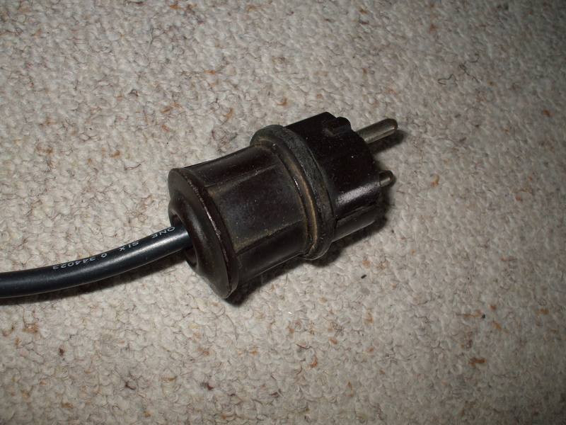

      Ich habe im Bauhaus (Baumarktkette) einen recht brauchbaren gefunden, ist aber leider mit 1,99€ kein Schnäppchen.
      Winkelstecker, sieht aus wie Bakelit, ist aber kein Bakelit und ist sehr fummelig zu montieren. Trotzdem ich nehme ihn sehr gerne:

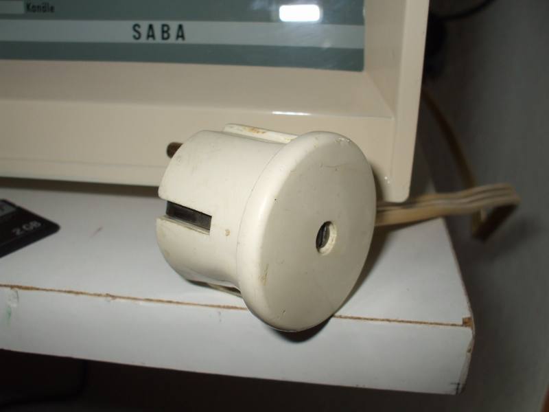

      Das "Bakelitmonster" ist am Freiburg6:
      Am Loewe Bella Record, alter Stecker plus Schukoadapter aus Bakelit:
      Sabine 14, könnte der Originale sein?
