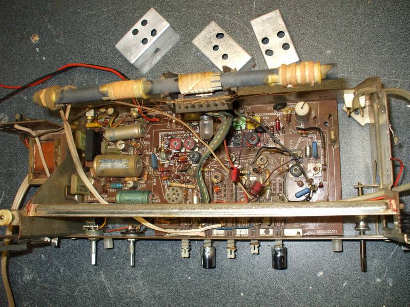

      Hab das Chassis grad mit ner 0,5er Dose Bremsenreiniger abgewaschen...
      Foto:
      Ja, ich weiß der Drehko fehlt noch, der kommt auch noch rein.
      Das Seil (mein Liebling) auch noch...
