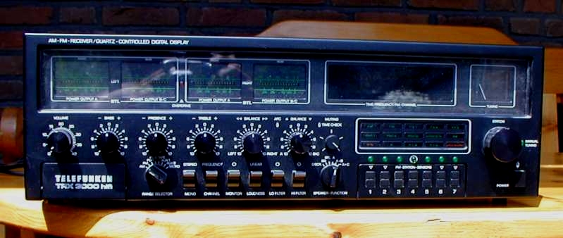

weil T gleich nach S kommt, hab ich mir gedacht, ich schiebe ein paar Infos hoch zum größten und stärksten Receiver den Telefunken in den 70ern gebaut hat.
Unter Einsatz meines rechten Schultergelenks habe ich die Kiste am letzten Wochenende vom Osnabrücker Nachtflohmarkt für 20 Euronen um 02:35 Uhr zum Auto geschleppt...
Fast doppelt so schwer wie ein 9240: 22,6 kg im unhandlichen Stahlblechgehäuse lassen sich tragen !!

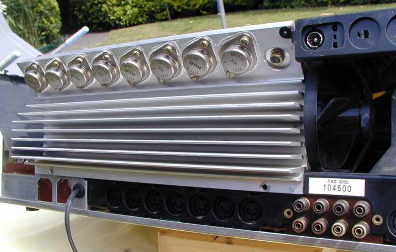

Außer Rundfunkempfang hat nicht viel funktioniert; mittlerweile tun etliche Module wieder ihren Dienst, vor allem die Digitalanzeige und die Stereo- und Feldstärkeanzeige. Momentan versuche ich, die unendlich vielen Anreih-LEDs für die Leistungsanzeige wieder zum Arbeiten zu bewegen.

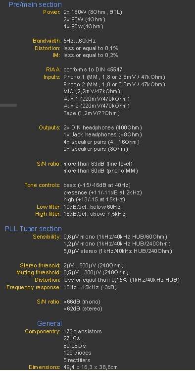

530 Watt will der Bursche haben, falls man mit den 8 Leistungstransistoren einen Sportplatz beschallen will. Dafür gibts aber auch einen großen Lüfter. Alleine 12 Feinsicherungen bemühen sich um die Erhaltung der Gesundheit des schönen Gerätes.
