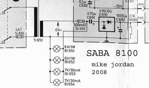

Der 8100 hat fuer die Lampen und fuer nochwas ( Stereo Anzeigelampe)
eine Sicherung Si 691 500mA Traege, das ist die ganz nahe beim Schwungrad.

Habe VOR dem Austauschen der Birnchen alle Sicherungen (ohne sie allerdings herauszunehmen) durchgemessen, bei allen war Durchgang.
Jetzt habe ich die besagte Sicherung ausgetauscht, das Gerät eingeschaltet, die Beleuchtung ging kurz an, dann war es wieder dunkel.
Habe vor dem Herausnehmen der Sicherung aber nochmals gemessen, die Si 691 hat Durchgang. Die Sicherung herausgenommen und durchgemessen. Kein Durchgang, auch mit dem Auge erkennbar defekt.
DER SICHERUNGSHALTER hat also Durchgang, was ich nicht nachvollziehen kann. Es ist auch keine Brücke erkennbar.
Gibt es dafür eine Erklärung??? -
Hallo Tony,
wenn du mit dem Ohmmeter über den Kontakten des leeren Sicherungshalters Durchgang misst, ist das normal: Durch die Sekundärwicklung des Trafos Tr651 und die 4 parallel geschalteten Skalenbirnen ist ein geschlossener Stromkreis vorhanden. Der von Dir beschriebene Effekt ist laut Schaltplan also absolut nachvollziehbar und logisch.
Das erneute Durchbrennen der Sicherung Si 691 deutet auf einen Kurzschluß weiter hinten in der Schaltung hin, denn die 6 Volt Ausgangsspannung der Trafowicklung dienen nicht nur der Spannungsversorgung der Skalenlämpchen, sondern auch noch, gleichgerichtet über D691 und gesiebt über den Elko C692, zur Erzeugung einer weiteren Betriebsspannung für den Receiver.
Es könnte laut Praxiserfahrung durchaus der Gleichrichter D691 oder der 1000uF Elko C692 einen Kurzschluß aufweisen, diese beiden Bauteile würde ich als erstes überprüfen. Der Gleichrichter lässt sich mit einem einfachen Multimeter durchmessen, den Elko könnte man zur Überprüfung probehalber auslöten und das Gerät mal ganz kurz! ohne Elko in Betrieb nehmen. Wenn die Sicherung dann heil bleibt, wäre der Übeltäter gefunden.
