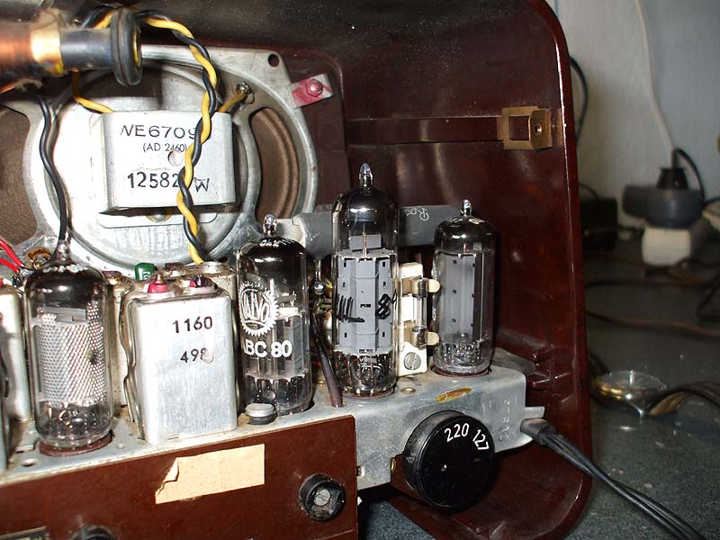

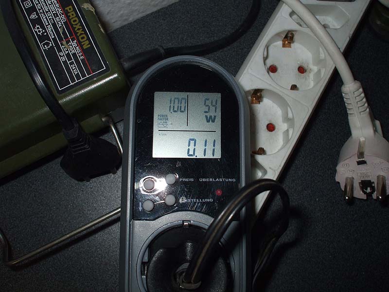

      Habe sie in ne Philetta reingesteckt.
      Sobald nach dem Aufheizen ein Ton kommt, liegt die Leistungsaufnahme bei 54 W.
      Nach exakt 3min fängt sie an zu steigen, bis sie dann 68 W erreicht hat.
      Bei diesen 68 W bleibt es dann. Der Radio "kocht" dann.
      Die Spannung an Gitter 1 ereicht 15 V Plus (positiv).
      Das Anodenblech glüht nicht, vielleicht sieht man es aber auch nur im abgedunkelten Raum.
      Der Ton ist von der Lautstärke her konstant, zerrt aber leicht.
      Senderabstimmung bleibt auch stabil.
      Leider sieht man auf den Fotos nicht die unglaublich Hitze, die aus dem Gehäuse strömt...

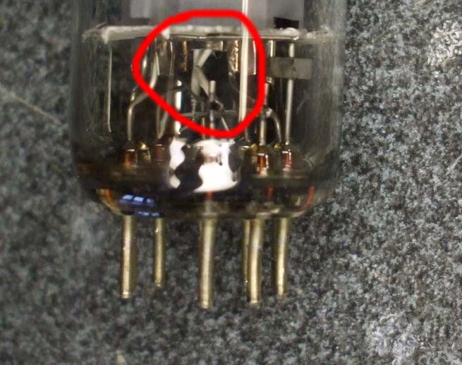

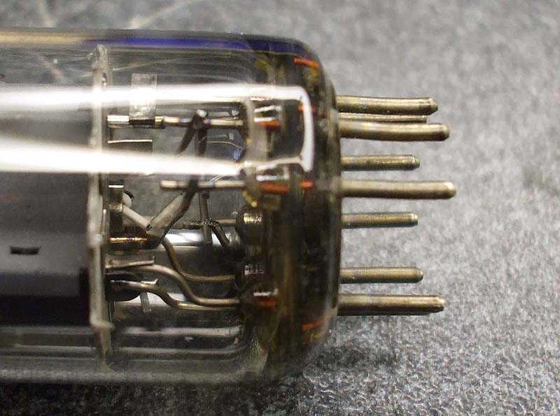

      Habe jetzt auch gesehen, daß in der Röhre sowas wie Lötzinnbrocken lose darin herumliegen.
      Auch ist der Heizdraht komisch abgeknickt.
      Im unteren Bereich, da wo die Anschlussdrähte reinkommen sieht es aus, als hätte es da einen heftigen Kurzschluß gegeben.
      Ist wohl sicher total am Ende die Röhre.
      Will sie jemand haben? Zum Aufsägen.
