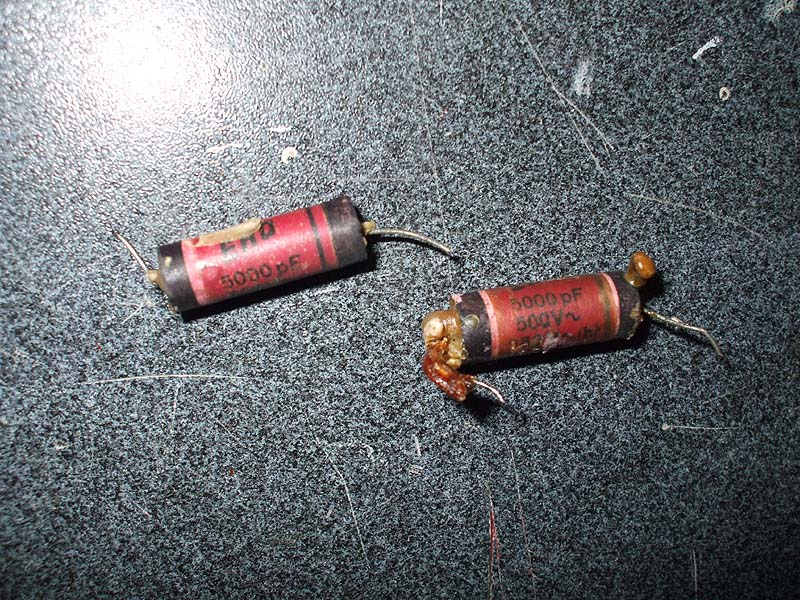

      Hatte gestern grad was zu diesem Thema.
      Ne Truhe zum Test eingesteckt.
      Lief sogar sofort auf allen Bereichen (nach dem Anheizen natürlich erst).
      Nach 3 min dann ein Knall und der Haus-Sicherungsautomat ist rausgeflogen.
      Gerätesicherung natürlich auch.
      Einer dieser 5000er (rechts im Bild) hat diesen Kurzschluss verursacht:
      Also, was lernen wir daraus?
      Erste Pflicht, die zwei 5000er durch gutes Material ersetzen!
      Ganz entfernen kann ich, wie Andreas schon erwähnte, nicht empfehlen.
      Den gleichen Fall hatte ich auch schon bei einer Sabine Allstrom, allerdings fauchte da der Kondensator nur und blähte sich auf, es gab aber keinen Kurzschluss.
      Ja, soll ja auch keine Anleitung zum Nachmachen sein, deshalb auch der ;)
      Ich wollte mir dem aufgeblähten Kondensator aber zeigen, mit was zu rechnen ist.
      Deshalb natürlich bitte vorsichtig sein.
      Sicher ist es toll, wenn das neu erstandene Gerät auf Anhieb spielt. aber es ist in diesem unrestaurierten Zustand, nur für einen kurzen Testlauf geeignet.
