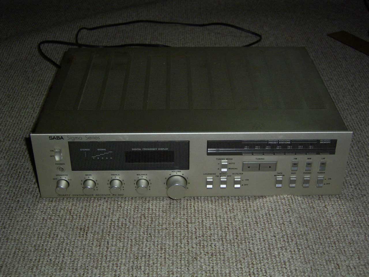

      Moin moin,
      Fotos sind gemacht, mussten zwar erstmal verkleinert werden, aber irgendwann hat es dann auch mit dem Upload funktioniert
      Hier ist das Gerät von vorn
      dann einmal das "Interieur" von hinten schräg oben:

      Habe auf dl2jas anraten hin noch keinen Funktionstest unternommen.
      Werde das aber demnächstt nachhohlen, bis dahin
