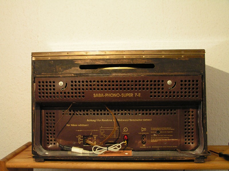

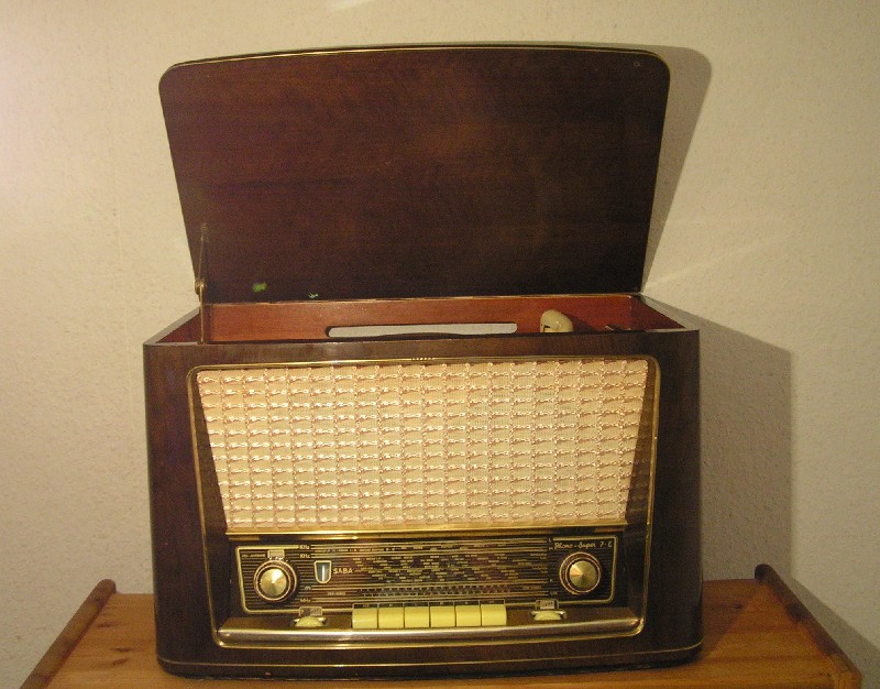

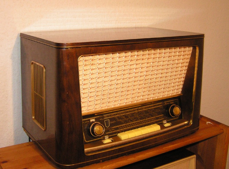

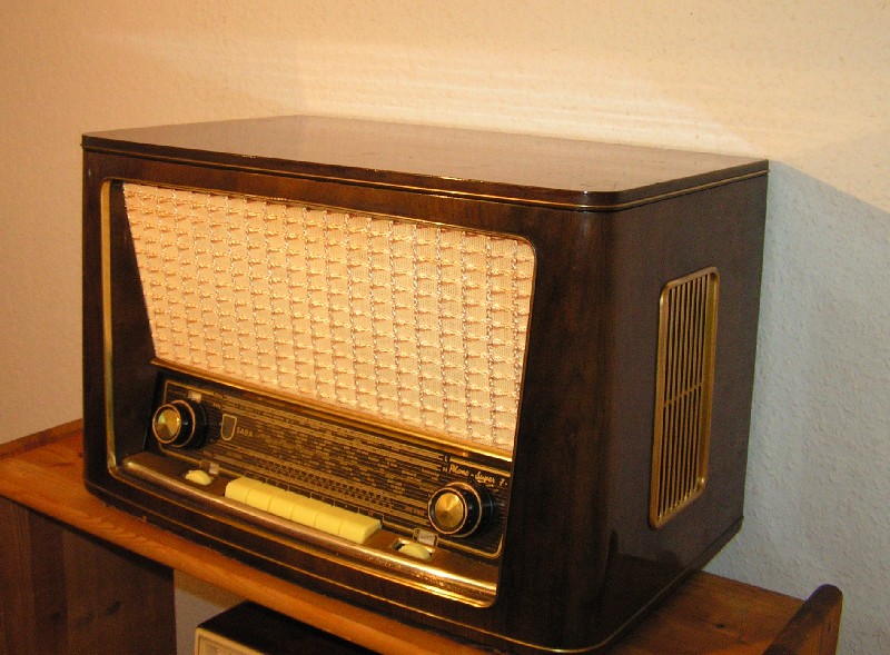

So sah es dann aus, als es angekommen ist:

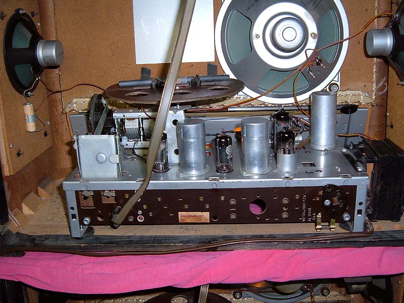

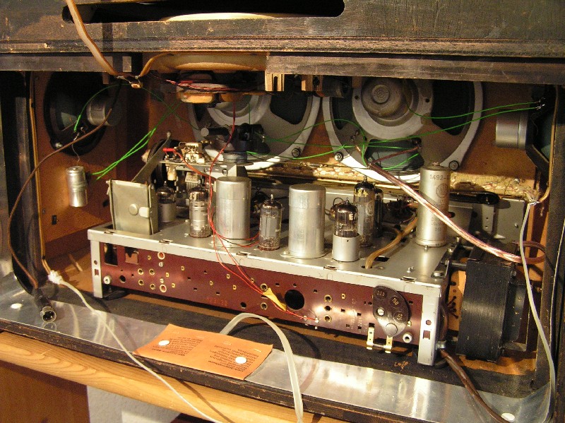

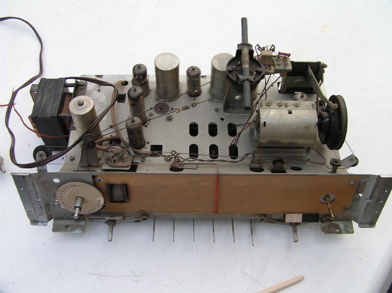

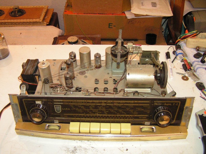

Der Schallwandstoff war ziemlich dreckig und der Lack rissig, aber keine größeren Beschädigungen. Funktioniert hat es auch noch, aber irgendwie klang es komisch... Also erst mal auseinander bauen!
.JPG)
.JPG)
.JPG)

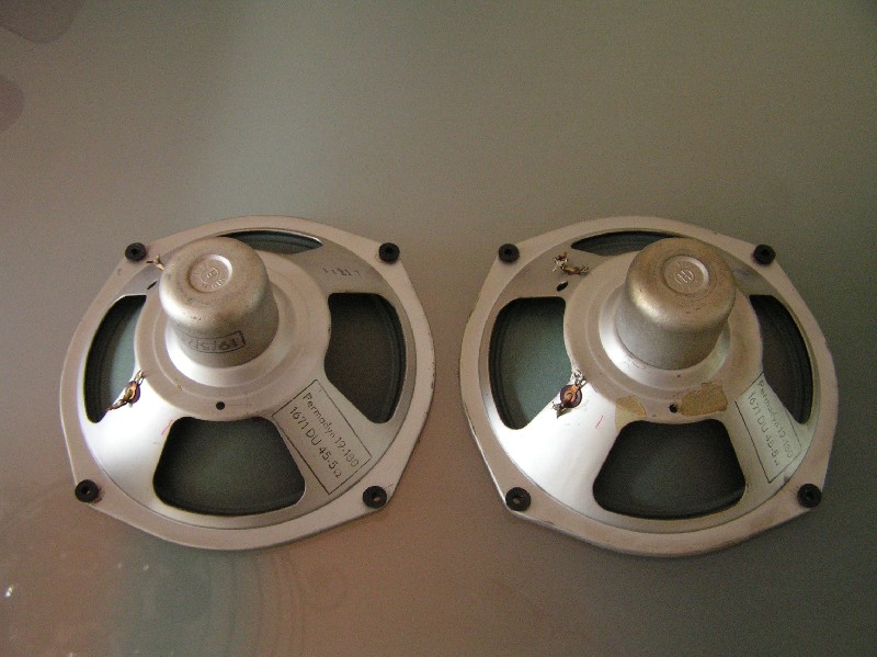

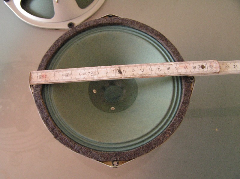

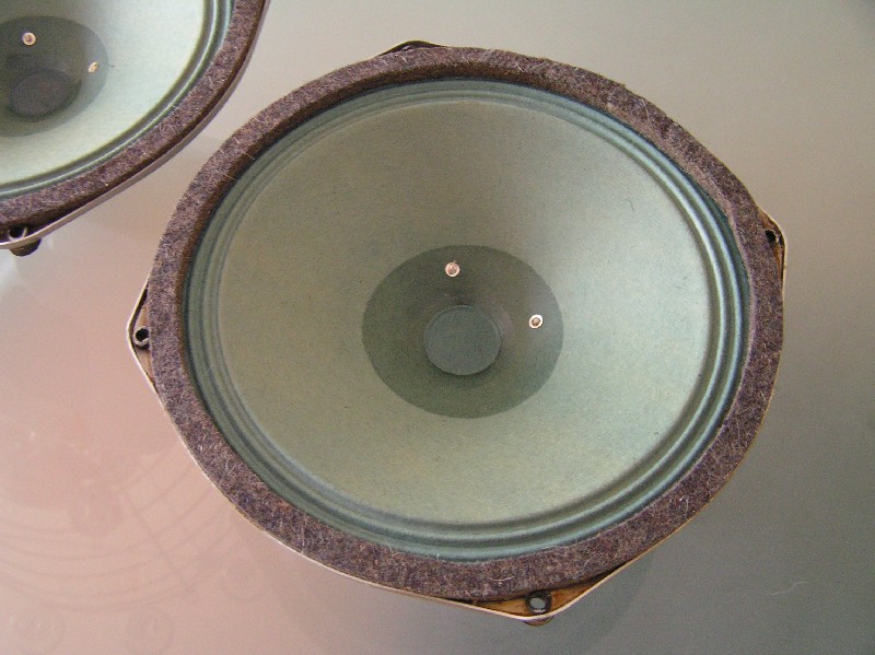

Auch die Schallwand und die Lautsprecher wurden ausgebaut und dann ist mir folgendes aufgefallen:

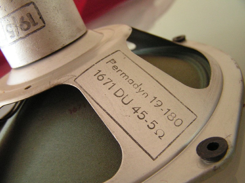

Die Lautsprecher die in dem Gerät verbaut sind, habe ich noch nie vorher gesehen... Es sind zwar Greencones, aber wie man auf den Bildern erkennen kann, sind sie kleiner wie die 20er und haben auch einen anderen Korb. Merkwürdig, oder? Daraufhin hab ich mal im RM.org geschaut und mir ist aufgefallen, dass im Phonosuper 6-3D und im Phonosuper 8 auch diese Lautsprecher verbaut worden sind. Ich hab diese Lautsprecher aber noch nie in einem anderen Gerät oder so gesehen.
.JPG)
.JPG)
.JPG)
.JPG)

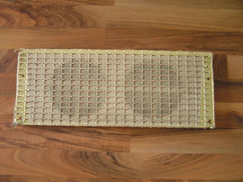

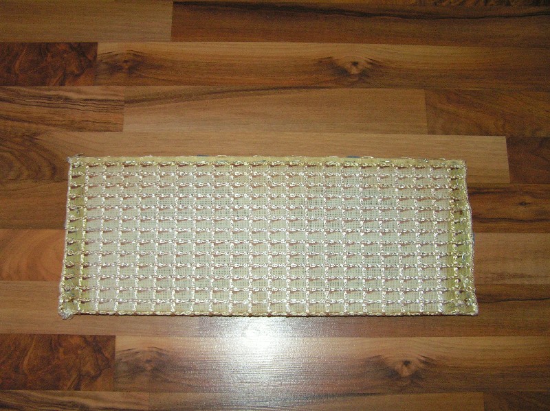

Der Schallwandstoff war, wie schon erwähnt, ziemlich verdreckt. Also erst mal den Stoff Festtackern und dann in die Badewanne mit ein wenig Waschpulver. Das nächste Bild zeig den Stoff noch ungewaschen. Auf dem Bild danach ist er schon gewaschen! Ich hätte nicht gedacht, dass der wieder so gut wird!
.JPG)
.JPG)

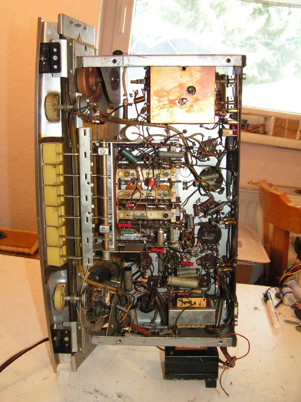

Die alten Teerkondensatoren wurden, wie immer, alle getauscht und der Rest wurde wieder gangbar gemacht, also Potis reinigen, mechanische Verbindungen ölen, etc..
Ein neues magisches Auge musste auch noch rein, da das alte vollkommen unbrauchbar war!
Ich hab leider vergessen Bilder von unten mit getauschten Kondensatoren zu machen, das wird aber noch nachgeholt!

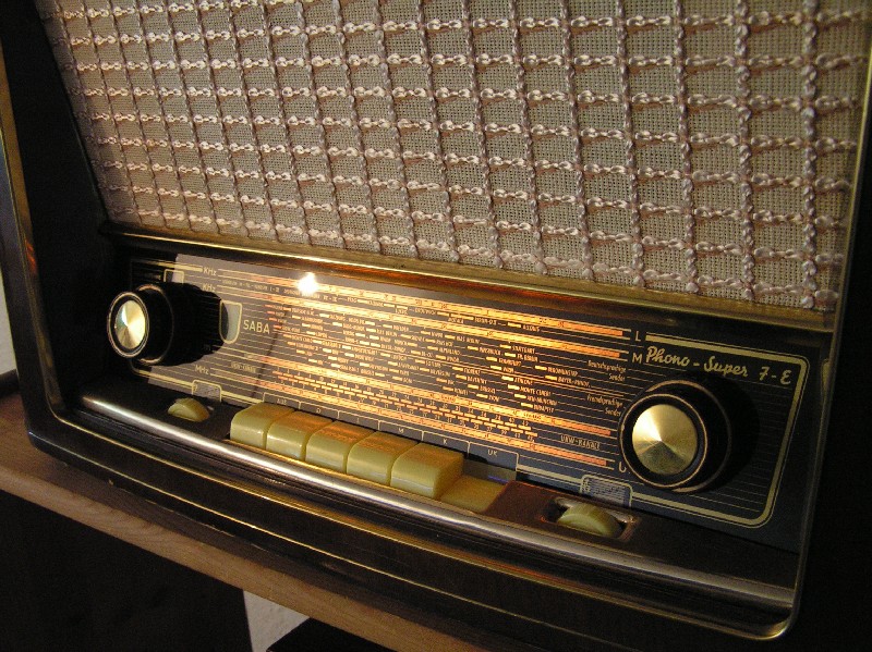

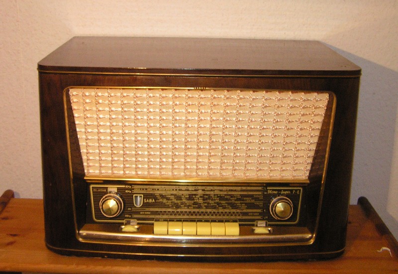

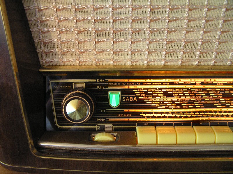

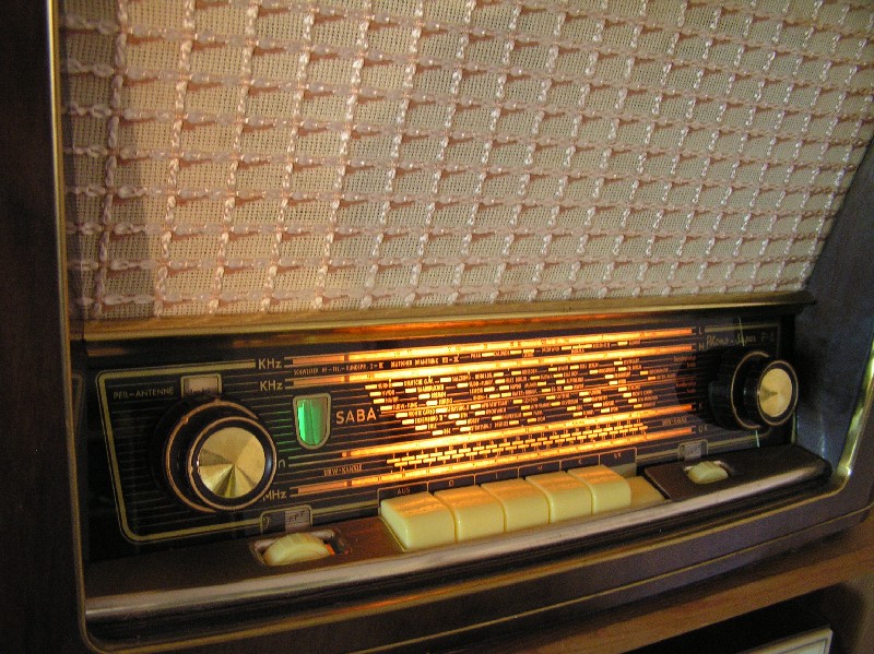

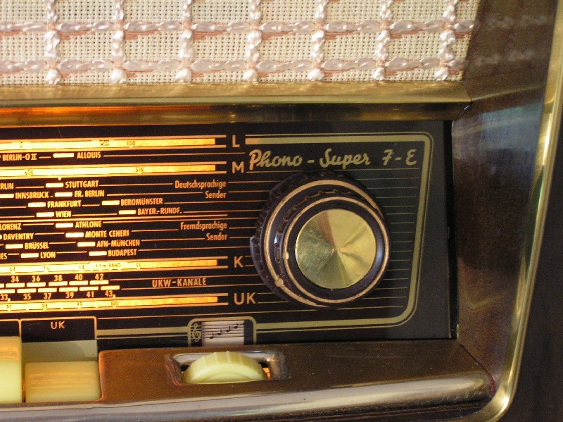

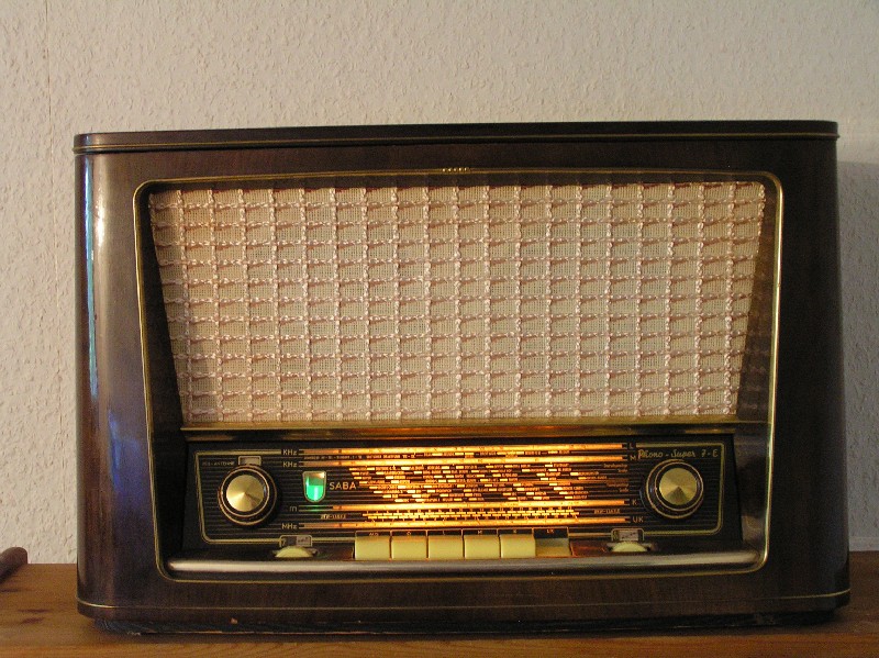

Das Radio funktioniert jetzt wieder perfekt und einen Wahnsinns Klang! Die Lautsprecher sind extrem gut und bringen bei gehobener Zimmerlausttärke einen richtig tollen Bass (besser wie bei den Freudenstadt Modellen)!

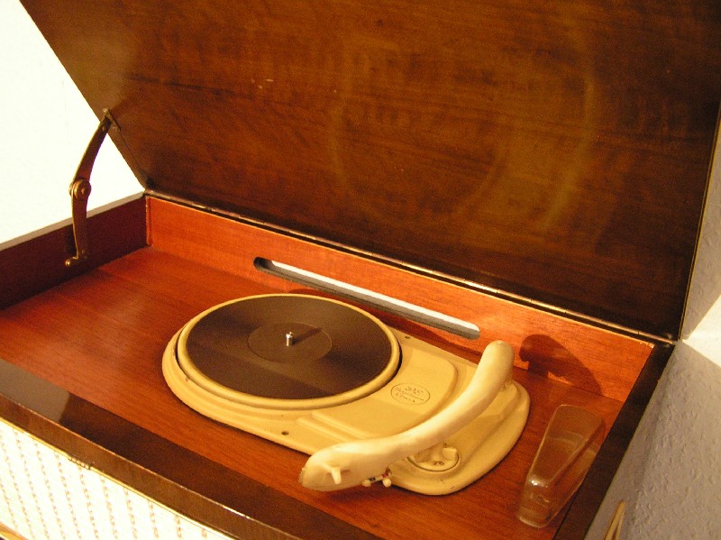

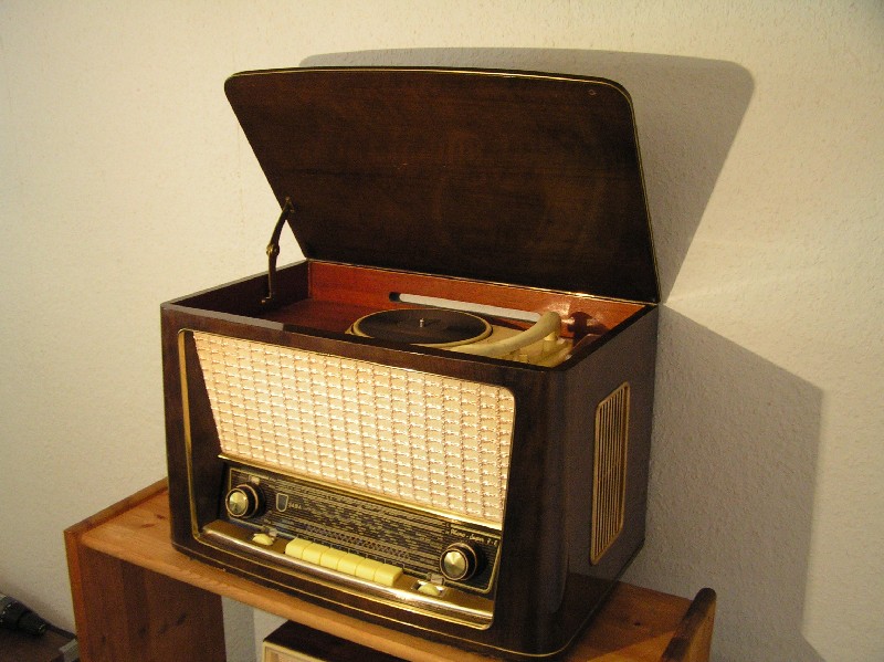

Auch der Plattenspieler funktioniert, an dem musste ich nichts mehr machen. Nur werde ich ihm in nächster Zeit mal eine neue Nadel spendieren.
Der Plattenspieler ist auch super einfach aufgebaut! Er hat einen Drehschalter um die Geschwindigkeiten ( 33, 45 und 78 ) umzuschalten und einen weiteren Schalter für die Wahl zwischen Micro- und Normalrille. Eingeschaltet wird er, in dem man den Arm leicht nach rechts drückt. Abschalten tut er Automatisch am Ende der Platte.
Das Gehäuse hab ich mit Möbelpolitur von Renuwell ein wenig aufgefrischt, aber ich glaube das Radio könnte eine neulackierung vertragen, zumindest der Deckel.
