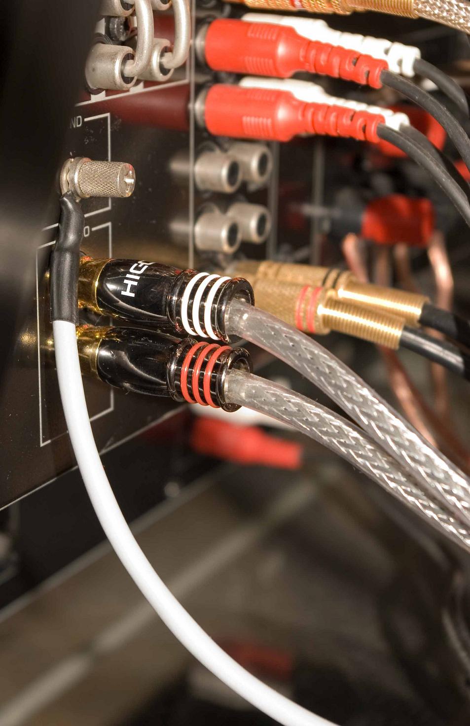

      Über Kabel werden bekanntlich wahre Glaubenskriege geführt. Ich stehe auf dem Standpunkt, wenn es nicht die Welt kostet, gehe ich auf Nummer sicher. So wurde das SC-Corona von Sommerkabel im Dreher angelötet und auf Verstärkerseite mit hochwertigen Steckern konfektioniert. Die Massebrücke wurde ebenfalls entfernt und durch ein eigenes Kabel ersetzt.
      Das sieht optisch sehr nett aus, und dürfte klanglich zumindest keine Verschlechterung bringen. Und so war es auch. Es hat tatsächlich Einfluss. Mit diesem Kabel spielt der Saba frischer, klarer und dynamischer.

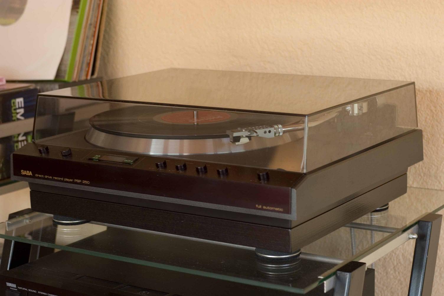

      Lösung 1) Erhalt der originalen Optik. Die Stege in den Absorbervertiefungen des Bodens werden heraus gefräst und ein beliebiger Absorber mit einem Durchmesser bis 40mm eingebaut. Lediglich eine Mindesthöhe sollte noch berücksichtigt werden, da sonst der Boden aufliegt statt den Absorbern.
      Lösung 2) Eine Holzplatte wird unter die gesamte Bodenplatte geschraubt. Diese Maßnahme verändert die Optik, lässt sich aber auch irgendwann wieder notfalls zurückbauen. Wie dick diese Platte sein soll, ist auch vom ästhetischen Empfinden abhängig. Technisch sollte sie aber mindestens 10mm stark sein. Das Material welches hier Verwendung finden könnte, wäre MDF, Spanplatte und Sperrholz bzw. Multiplex.
      Spanplatte dürfte in der Regel das billigste Material sein, weshalb man es in der Möbelindustrie auch fast ausschließlich findet. Jeder kennt die ausgerissenen Beschläge nach dem zweiten Umzug mit dem Schrank.
      Auch wenn es für hohe statische und dynamische Beanspruchung weniger geeignet ist, als das teure Sperrholz (der Name hat nichts mit Sperrmüll zu tun!!!), so ist es gerade beim Bau von Boxen und als Zargengehäuse gar nicht so schlecht aufgehoben. Denn hier geht es auch um die Dämpfung von Schwingungen. Und da schlägt sich Spanplatte gut.
      Was also letztlich eingebaut wird, entscheidet sich auch daran wie die Kanten optisch behandelt werden. MDF lässt sich z.B. gut lackieren. Spanplatte mit Furnier veredeln.
      Ich habe aber eine 30mm Multiplex Platte gewählt und diese mit Echtholz Buchen Furnier optisch an den Kanten hergerichtet. Es mussten allerdings mehrere Öffnungen in die Platte eingebracht werden, um zum einen die Verschraubung zum Chassis sicher zustellen und wegen Kühlung des Trafos. Diese Öffnungen sind allerdings nicht sichtbar, da sie auf der Unterseite liegen.
      Nun hat der Dreher auch im Gewicht 2,7kg zugelegt und wackeln oder vibrieren wird auch ganz sicher nichts mehr ;)
      Noch aufwendigere Lösungen mit Quarzsand gefüllten und verdichteten Sandwichböden sind selbstverständlich auch möglich. Damit dürfte sich das Gewicht noch kräftig in die Höhe treiben lassen. Die Anfälligkeit für Trittvibrationen und Schwingungen von den Schallwellen der Lautsprecher, dürften damit ebenfalls noch weiter zurückgehen.
      Ist wie alles im Leben von der individuellen Lebens- und Wohnsituation abhängig. Trittschall ist in einem Haushalt wie meinem, mit zwei kleinen Kindern, aber schon ein Thema. Denn die sind bekanntlich immer in Bewegung…
      Womit wir zur letzten Maßnahme kommen. Hohes Gewicht bringt erst in Verbindung mit Absorbern entsprechende Vorteile. Ich habe mich für ein Modell von Inakustik entschieden.
      Und optisch sieht das Ganze folgendermaßen aus:
