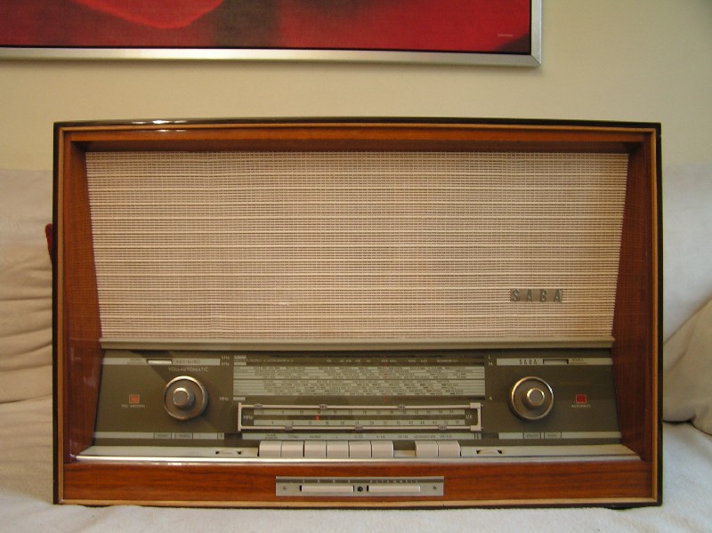

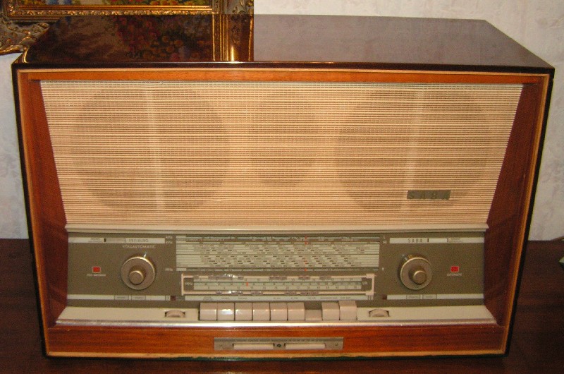

      An ein altes Gehäuse (zumindest von einen Freiburg ab dem 100er) ist kaum zu denken, denn die sind dann fast unerschwinglich! Den Originalstoff wirst du nicht mehr bekommen, höchstens was ähnliches, aber ich finde der Originalstoff sieht am besten aus!
      Hast du schon probiert die Schallwand zu reinigen? Weil meine Schallwand war auch extrem verdreckt.
      Ich hab mal zwei Bilder angefügt, einmal mit ungewaschener Schallwand und ein mal mit gewaschener Schallwand.
      Beste Grüsse,
      Christopher
      Skype Adresse: ChrisN1993
      Der Stoff ist nicht verdreckt, aber das Originalschild hing noch dran, als ich es bekommen hab, an der Stelle ist der Stoff dunkler als da wo das Schild nicht hing, anonsten sieht der Stoff eigentlich noch ziemlich ok aus, das Schild hab ich abgemacht, weil es den Klang beeinträchtigt hat, es war ja nur hinter die Schallwand geklemmt, ich habe also nichts kaputt gemacht, es ist jederzeit wieder in seinen Originalzustand zurück zu versetzen, sogar die Garantiekarte ist noch drin. Ich habe das Radio von einem wohl nicht so beliebten Herrn, der die Geräte bei ebay anbietet gekauft. Es ist komplett überarbeitet und auf 108 MHz erweitert, seit ich es habe spielt es wie neu, ich musste nichts machen und es gab noch keine Probleme. Der Preis lag bei fast 1000 Euro, aber ich habe keine andere Möglichkeit gesehen an eins ranzukommen, eins wo anders zu kaufen kam mir nicht in den Sinn, weil ich mich mit Röhrentechnik nicht auskenne und nicht selbst in die Schaltungen eingreifen wollte. Er hats mir auch vorbeigebracht und er sagte ich könne auf ihn zurückkommen, wenn das Gerät Probleme macht. Auch die Automatik arbeitet auf UKW perfekt, im AM Bereich klappt das nich mehr, aber das wurde auch aufgeführt, dass es nur für den UKW Bereich neu abgestimmt wurde, der AM Bereich funktioniert aber wunderbar ohne Automatik. Ich habe das viele Geld jedenfalls nicht bereut. Ich liebe dieses Radio, es ist einfach eine Offenbarung damit Musik zu hören und ich werde es nie wieder hergeben, allein die Beleuchtung und das Echtholz und auch der Geruch, der entsteht, wenn es einige Zeit gelaufen ist erzeugen eine unglaublich gemütliche Athmosphäre. Im Winter lasse ich gern den Fernseher aus und stelle vor mein Bett, sodass ich genau im Stereowinkel sitze.
      Zurück zum Stoff: Er hatte eigentlich nur kleine Flecken, von denen ich jetzt weiß, dass es alles altersbedingte Abblassungen waren, ist auch möglich dass er bevor er in meinen Besitz überging schonmal gereinigt wurde, er war nicht mal fransig, weil ich aber immer versuche alles zu perfektionieren hab ich das auch hier. Ich habe Teppichreiniger genommen und dann versucht mit einer Handbürste, die Flecken wegzubekommen, das war dumm, denn dadurch ist der Stoff fransig geworden, das ist zwar eigentlich nicht so tragisch, weil man es nur beim Genauen hinsehen bemerkt, aber mich ärgert es kolossal und ich will deshalb unbedingt anderen Stoff da dran haben. Er muss nicht original sein Hauptsache er sieht gut aus. Gestern ist ein Freiburg Gehäuse für 77 Euro weg gegangen. Bis 100 Euro wäre ich bereit zu investieren. Das Gehäuse sah nicht mehr so schön aus, aber die Schallwand war 1 A, war auch ohne Innenleben und ohne Lautsprecher, aber das hab ich ja alles. Und dann immer dieses "Hätt ichs doch mal gelassen..." Gefühl, Aber hinterher ist man ja immer schlauer.
