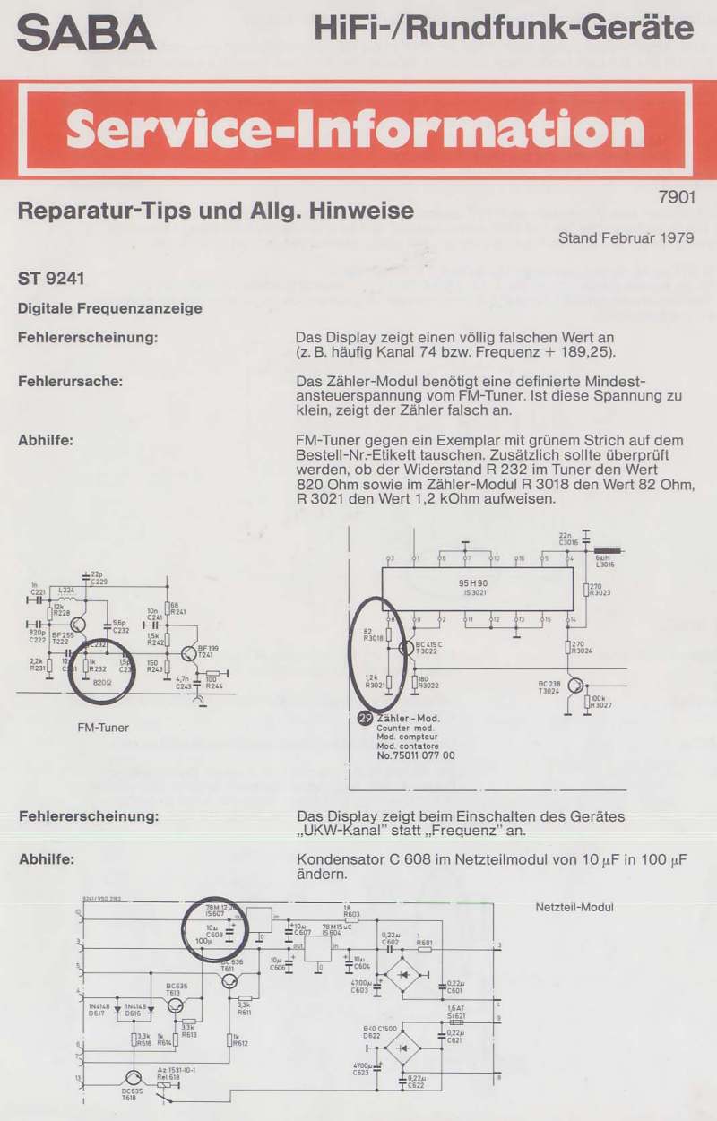

      Was mich ein wenig gewundert hat, war, dass C608 schon ein 100 microfarad war (habe ihn gegen einen mit gleichen Werten getauscht), aber mit 16V, während im anderen 9241, den ich zum Tauschen der Module benutzt habe, noch ein 10 mf, aber mit 63V saß.

      Und schließlich wüsste ich gerne, ob in der oben von Günter gezeigten Schaltung der C608 63V oder, wie bei mir, nur 16V haben muss.

      Von anderen Baureihen ist mir nichts bekannt, gab es bestimmt auch nicht. Das mit dem Kondensator ist kurios, vergleiche mit dem Schaltplan.
      Falls dein anderer 9241 funktionieren sollte tausche einfach mal alle Module. Falls er dann richtig funktioniert, alle Module nacheinander wieder zurück tauschen, nach jedem Modul natürlich eine Funktionsprüfung durchführen.
      An C608 liegen 12V an, die 16V sind also ausreichend. Das hättest du mit einem Blick in den Schaltplan ganz leicht selbst herausfinden können. Falls du es nicht weißt: Dieser ist im Download Bereich zu finden.

      Die Sache mit den 12 Volt zum C608 hätte ich sehen können, da hast du Recht. Allerdings war im anderen tatsächlich ein 10mf mit 63 Volt drin, sodass sich mir die Frage stellte, ob das nicht doch einen tieferen Sinn macht. Darum habe ich nicht nachgeschaut.
      Warum komme ich auf Baureihen? Nun, oben in der Serviceanleitung steht etwas von unterschiedlichen FM-Modulen (grüner Strich = andere Bestückung), könnte doch sein, oder?
